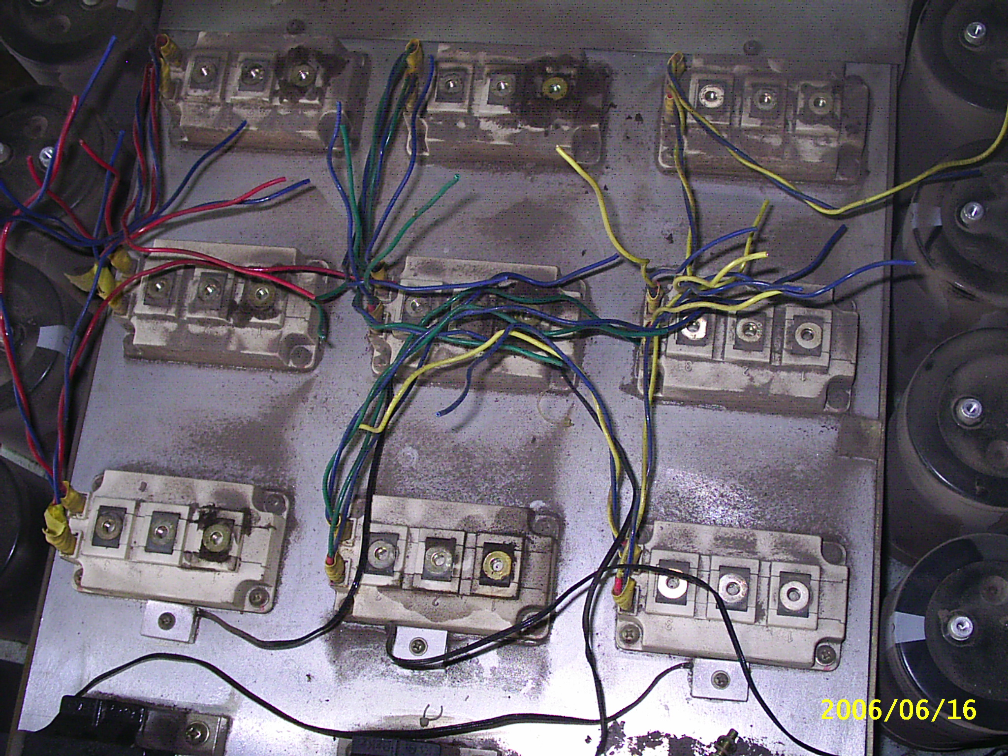

这个还不是很历害的.最历害的台400KW机器模块都只剩下2只了.一堆烂铁了.呵呵

400A的模块吗?每路三个?太少了吧?

料子用的实在少了点,只有1.6倍的余冗.典型的国产货.拉离心风机都要炸模块.前两天看到一台安川616G3型18.5KW的机器.模块为三相独立150安模块.真是舍得啊
