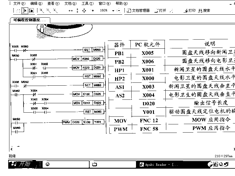

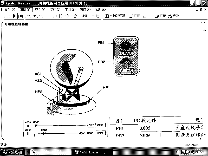

x004是电影台垂直信号到位,没到以前加速(k100)输出,是否应该由水平信号x000/x001来控制加速?因为水平圆周较长,垂直移动距离短,而且移动困难,还要加速?
