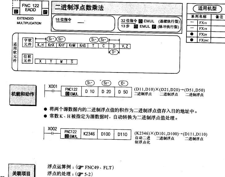

多谢!还有一个问题。我现在有两个32位的数相乘放入了D1变成了64位的数,低32位保留,高32位就丢失,我怎样才能将那个乘积继续运算下去啊?或者有其他的方法?
(32bit×32bit)/32bit
  数1      数2       数3

用浮点运算

怎么用浮点运算啊?举个例好吗?

本人水平有限,没有自已的例子,在编程手册中抄了一个例子,大家当我是灌水好了
