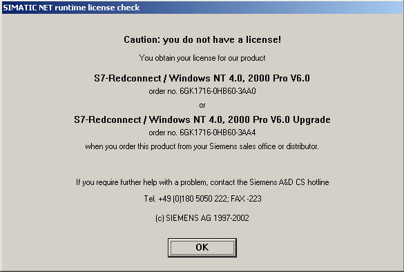

我做的S7-400H的系统,上位机用的是组态王6.0,所以我只能用1613网卡通过OPC来通讯,结果出现下面的图片,请各位大侠帮帮忙,告诉我我到底是配置了什么而需要以下的什么授权?

你需要SIK/SIMATIC NET S7-REDCONNECT A9SHLA90
license

那为什么我买的SIK/SIMATIC NET 光盘,盒子里没有该license ?

xixi!the license is Valueable!
