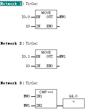

就是这个梯形图,我用仿真软件运行的时候开关拨到run位置时q4.0为1,然后我将i0.0置1,
mw0和我想的一样为10,但是mw1则为2570,然后我将i0.1置1,mw1和我想的一样为10;但是mw0又变成了0,q4.0为0.
各位高手,这个是为什么呀?可以给我解释一下吗?

嘿嘿,已经有人给我解决了,谢谢,嘎嘎!

啥意思也给我讲讲

地址冲突
