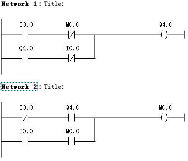

一个常开按钮开关,一个灯泡,继电器不限制。制作一个电路,要求:按一下灯泡亮,再按一下灯泡灭,如此循环工作的电路

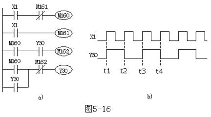

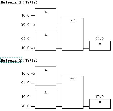

这是一个二分频plc的梯形图,下面也是一种

二楼恢复错了

二楼错的。

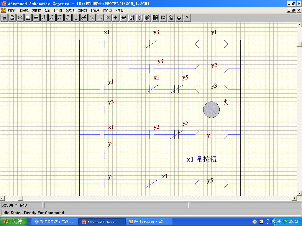

不用PLC用电路实现可以吗

这个电路好像可以
http://www.cndzz.com/info/1086-1.htm
实际上直接用个能自锁的开关就行了嘛
