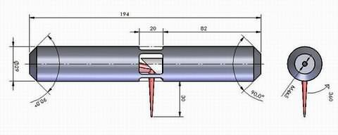

激光传感器径向测量量程30~85mm, 即可测管道内径30~80mm。精度0.1mm。
长194mm直径29mm圆柱体,其中部有激光窗口,将这种传感器安装在管道内小爬车里,小车便走便转就可测出管道内任一处内径。当同时用直线位移传感器测出小车位置(如用激光测距仪),那么整个管道内径、圆度、轮廓可测出。
更大内径测量,可重新设计传感器结构。
