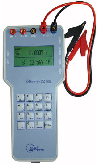

OC502-V2手持式电流电压校准,测量多用表功能:
-Clr键:输出清零,显示清零;
-输出电流和输出电压值可用数字键盘设定;
-校准信号UP增量键:压下UP键同时,电压从0开始按增量0.1V,电流按0.2mA 增长,松开UP键,电压或电流停止增长;
-校准信号DOWN递减键:压下DOWN键同时,电压从10V,电流从20Ma,按增量0.1V,电流按0.2mA 递减,
松开DOWN键,电压或电流停止递减;
-校准信号RAMP自动键;压下RAMP键,电压按增量0.05V,电流按0.1mA自动增长;
-校准信号输出可选择增量:电流4,8,12,16,20mA ,电压0,2,4,6,8,10V;
校准输出:
电流0-22mA ,分辨率0.001 mA;
电压0-11V ,  分辨率0.001V;
可测量:电压±2/20/200V,电流0~100±mA
精度:0.05%;温漂±25ppm/ºC
