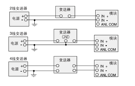

请教温度变送器三线制与四线制各自的特点,区别

三线制使用相同材质的三根导线连接铂电阻,采用补偿电路来抵消由于引线电阻引起的误差,但导线过长,误差也不可接受;四线制采用两根导线提供电流源,两根导线取样铂电阻两端的电压值,理论上没有温度取样误差。但三线制可节省一根导线,而且大多数场合亦满足要求,故而是大多数温度控制领域采取的方式。

说的太简单了吧?

要说得不简单得怎么说?

三线制还是有点模糊

能介绍下三线制的补偿电路的工作原理吗

看看有帮助没有

刚才没弄上来
