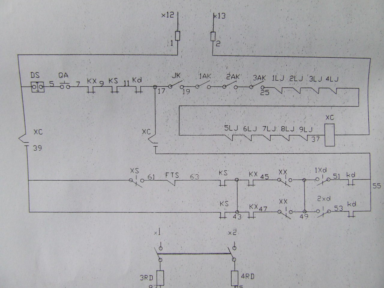

能给解释一下行车控制电路图的标识吗?

这是一张行车控制电路图部分,但是部分标识不太明白什么含义?但是厂商(山东青云起重机械公司)不给说,希望给以帮助一下,谢谢

KX是小车的凸轮开关,Kd是大车的凸轮开关,KS是升降凸轮开关,XX和1dX都是限位开关,LJ都是过流继电器,你到行车上对照一下就知道了.

AK什么含义那?谢谢

AK应该是通道安全开关
