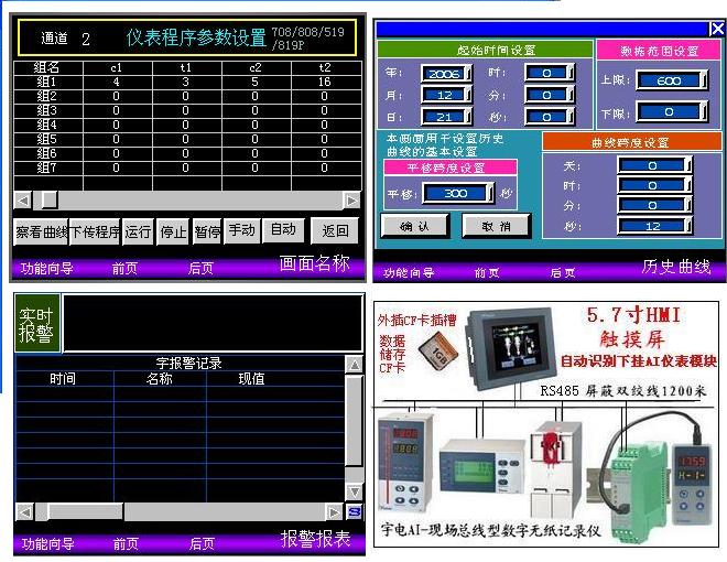

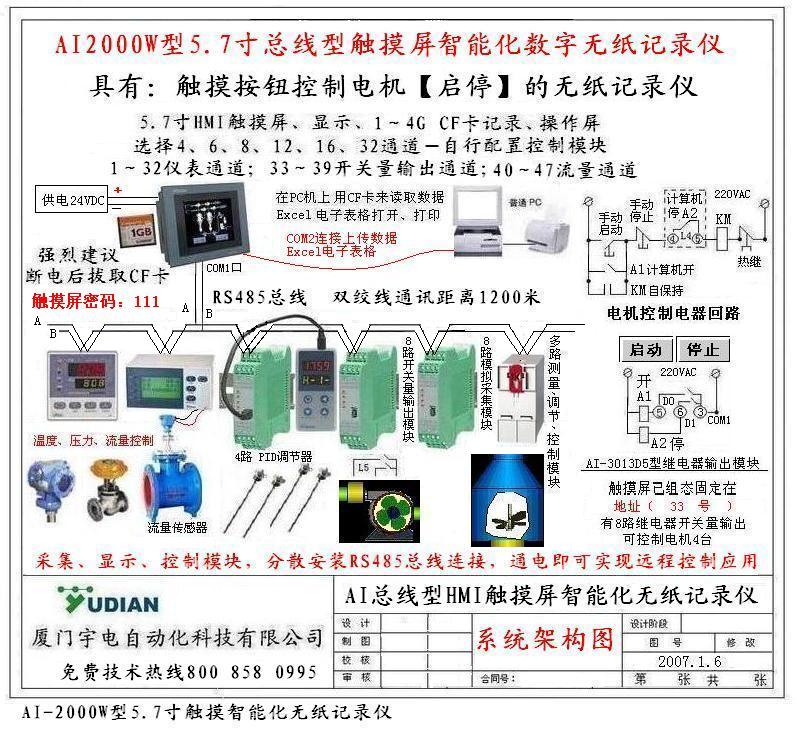

硬件连接:实现了看似简单的传统的HMI触摸屏+下位机AI系列显示控制仪表(单显表、多路巡检仪、单回路工业调节器、程序型调节器、手操器、开关量DI/DO模块)的完美组合;上下位机相互独立、互不干扰、通电就能显示操作;按序排列;统一管理;

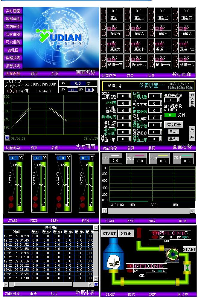

软件设置:开机密码111;触摸【开始】、【出现菜单栏】选【仪表设置】按地址号、选仪表主机型号如:708、808P等、选位号:如TIC-101、选计量单位:如℃、Mpa等;最后按【确认】进入数据画面开始记录数据;
参数设置:基本参数设置后就能显示:1、仪表地址【Addr 1~32】2、信号输入规格【SN】;3、所有的测量规格如热电偶、热电阻PT100需在仪表上设定量程范围【下限dIL】【上限dIH】使曲线显示在曲线图表中央;各通道控制参数在AI显示控制仪表设置好;E5/D5模块用E8面板设置;
实际应用: 触摸屏24VDC直流电源供电后显示【宇电标记】;触摸【开始】出现菜单栏;选【数据】全屏显示通道;选【实时曲线】显示单台曲线,实现参数设置、升降程序配方设置、查看程序曲线、程序控制、手/自动切换;选【棒图】【实时多条PV】【历史曲线】选【流程图】触摸按钮控制电机启停(连接AI-3013D5型8点继电器模块);查询数据选【报表】【报警】;
数据查询:在右下角 点击【S】查询设置中设定起始时间:年/月/日/时/分/秒;时间跨度:时/分/秒设置;点击按钮“显示数据”系统即刻画出历史趋势曲线;数据报表;报警报表;
数据打印:触摸屏CF卡保存数据;【强烈建议断电后】外插拔标配1G的电子硬盘,可扩展CF卡1~4G存储记录空间;触摸屏CF卡数据保存按先进先出的原则;数据可通过读卡器在PC上直接打开,也可通过10/100网口或者串口备份至上位控制计算机,用Excel电子表格打开CSV格式的数据文件;
