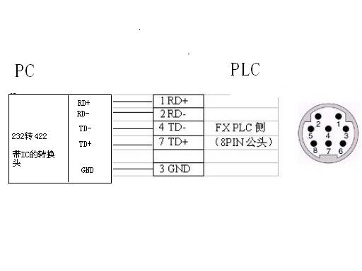

各位师傅!!用于FX1S-2N的编程线可以这样做吗?

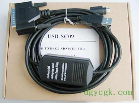

见意不要自己作,作起来是小事,烧坏电脑或PLC通信口就麻烦了!现在编程线又不贵,买一条吧!

这样做一条编程线也就60多块,买一条要一百多!!!

没啥不能做的,2楼你卖的是原厂的?
