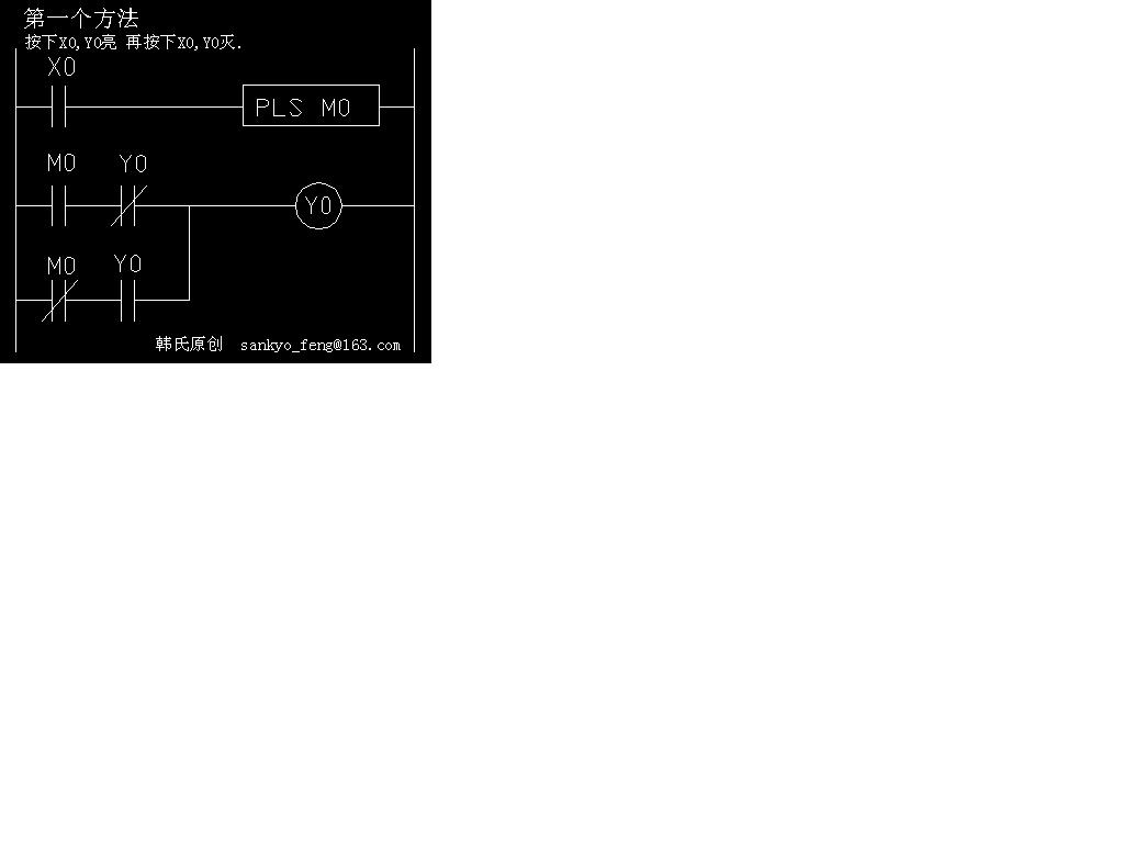

一键起停,方法总汇[原创]

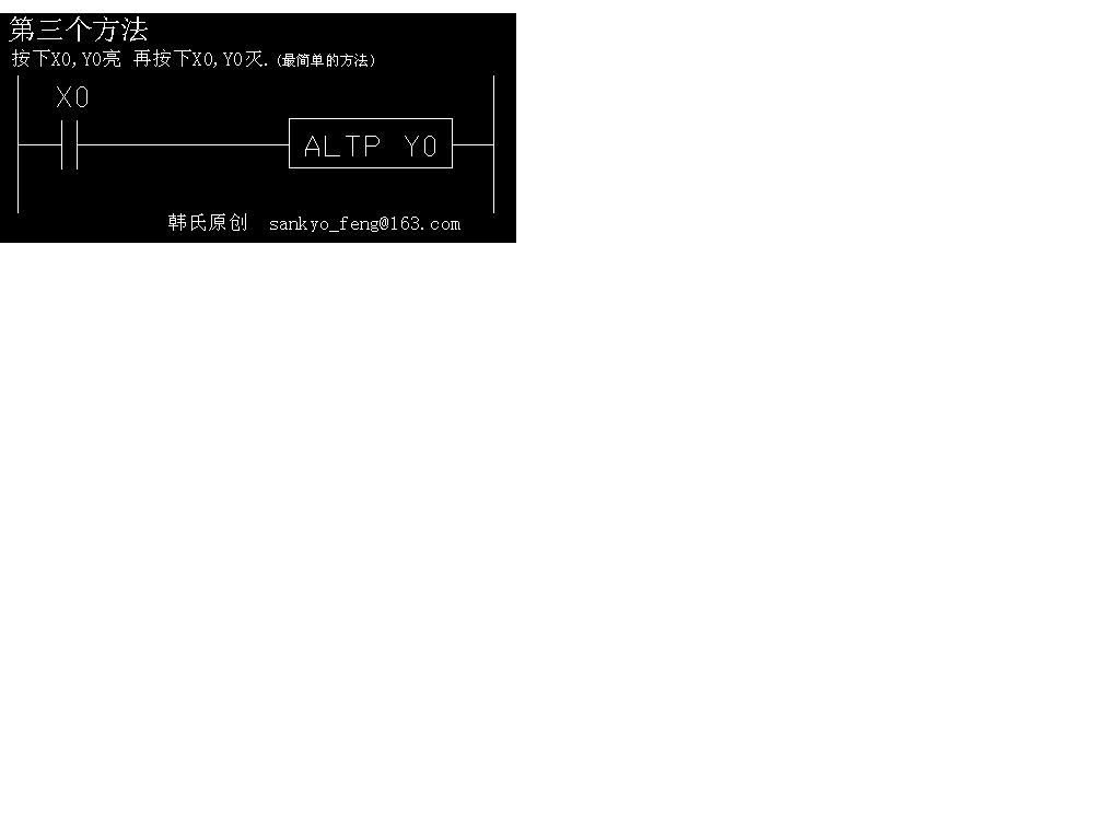

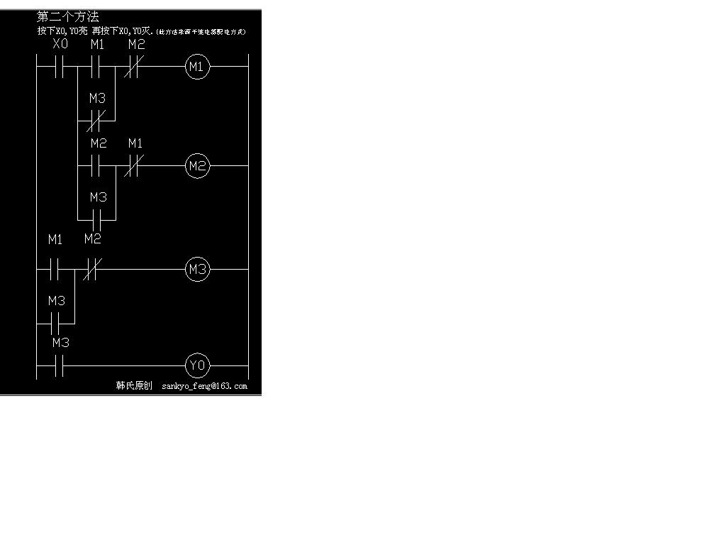

这三种方法在三菱FX1S以上机型运行通过!
第二个方法,是在一本介绍继电器使用的书上看到的,没有老师或书本指导很难想得到。
其时解决这个问题的方法还有许多种,小弟献丑抛砖引玉了。觉得看了还行的顶下。谢了!

还时第一种方法好,功夫贵在精。

这也叫总汇?第2种还那么罗嗦?
更好的你还不会呢?
其实不就是0-1 2种状态的切换?方法多拉
我觉得还是要鼓励为主啊,您说呢?
[此贴子已经被luckzw于2007-2-28 15:18:37编辑过]

八楼的哥们您说的那句 “这也叫总汇?第2种还那么罗嗦? ”我就不爱听了!方法有很多种不能否定,同时我也相信您能写出来几个,不过你不能只说不练啊!弄两个图也让大家看看,是不是您的方法更好。如果您写的更好而且和以上没有雷同之处,那不就让我和大家受意不少吗!只说不行!
再有就是第2种方法,它是继电器时代就有了的,而且是上了教课书的精典案例。在没有PLC的地方全靠它了。而且电路的画法几乎没有办法精减了。您倒好说什么罗嗦!您能在不看或者不了解这个方法的情况下,画出第2种方法的这种图吗?
