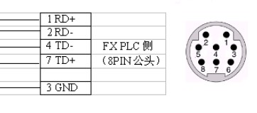

求助三菱FX plc的通讯口sc-09的引脚定意

这是三菱引脚定义图及PLC编程线图.QQ:675668924

非常感谢楼上朋友!!!
