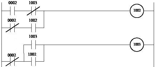

一键启停大家看看行不行

只是理论,没实践过,大家请指教

对于欧姆龙的PLC来说,只需要使用KEEP指令就可以实现这个功能了。

你的输出用了两个点,程序已经没有价值了!

不可能实现。其实一键启停有很多方法可以实现,关键要用指令。

不对,你这个好象不行。

用继电器也可以实现!

程序写得有错误。你可以用交替输出来作!
你用一个输出点试试,瞠目已待

kachakacha在2007-2-11 10:53:00
只用KEEP可以吗?望提供程序,谢谢了

jin-0301在2007-2-11 21:36:00
用也可以实现!
继电器如何实现请教
