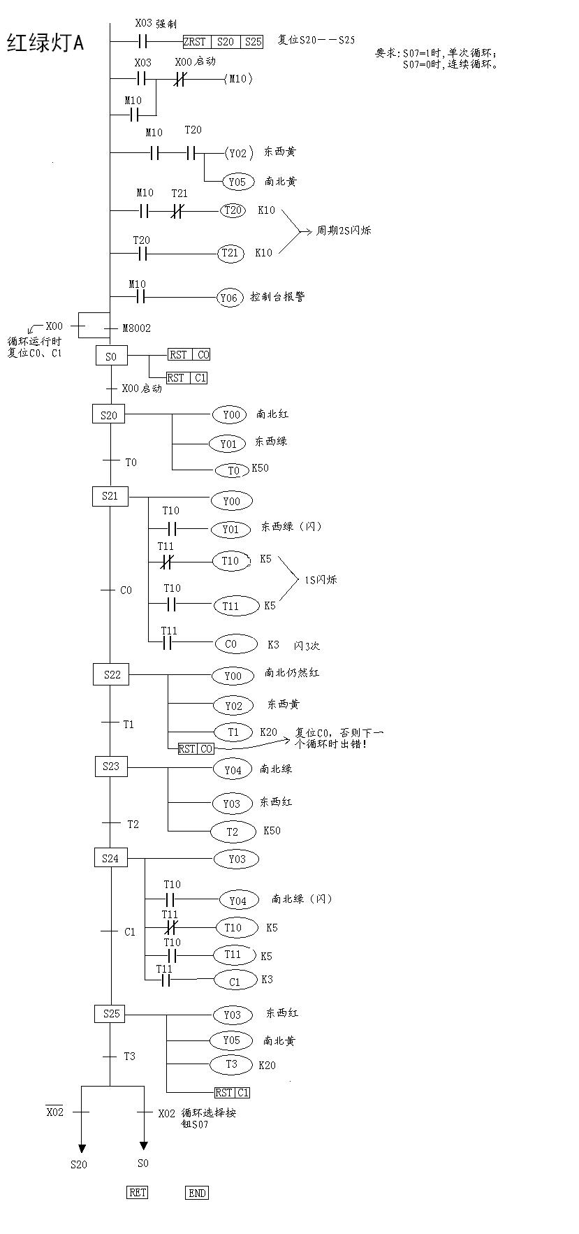

要求:南北方向红灯亮10S东西方向绿灯亮4闪3S,黄灯亮3S,然后东西方向红灯亮10S,南北方向绿灯亮4闪3S,黄灯亮4S,并不断循环反复。
确定输入输出地址,列出接线表,并编写程序。
1,设计电器控制原理图
2.进行PLC选型及I/O分配
3.PLC控制程序编写
  PLC最好是欧姆龙的!~~

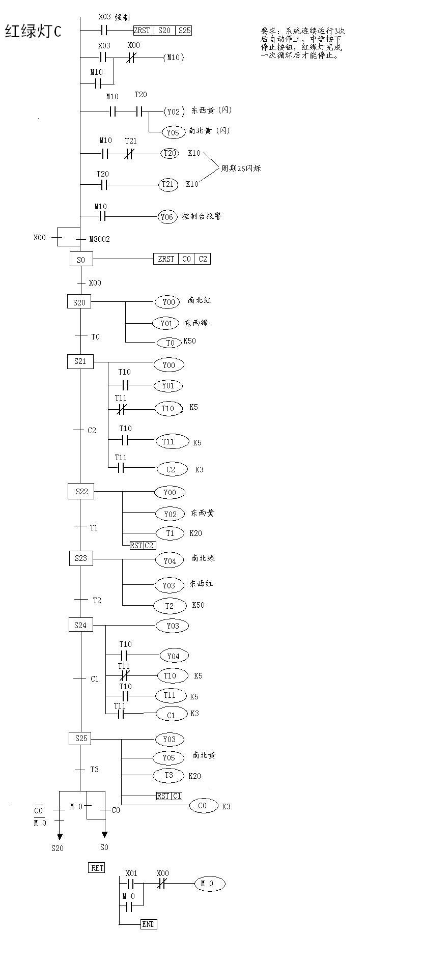

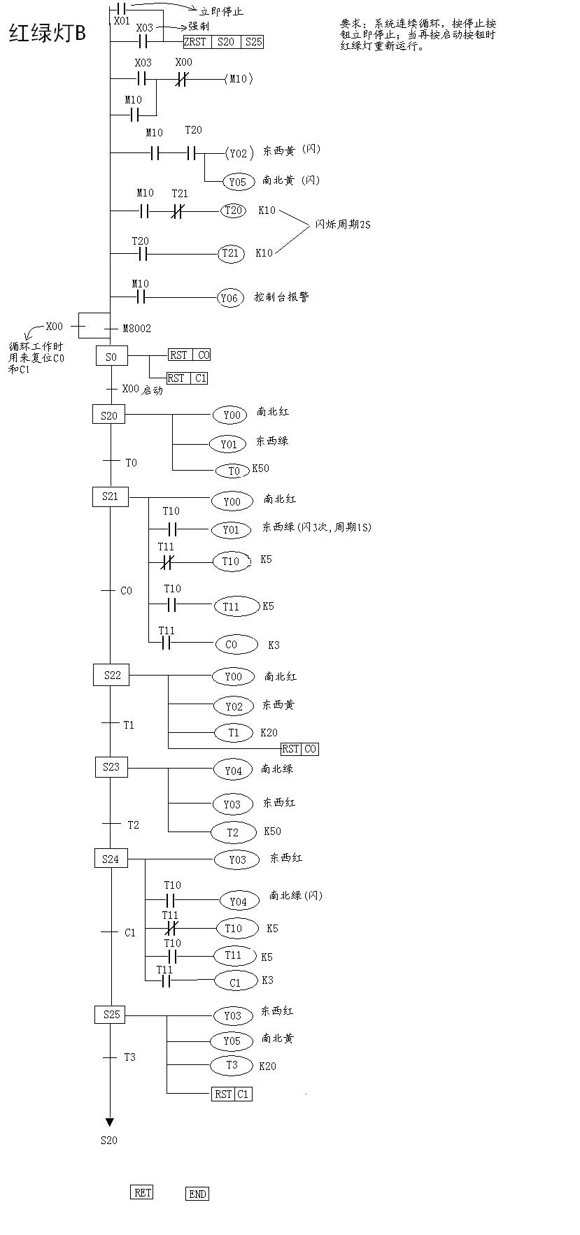

自己研究吧,供参考。是前几年考高级时画的。放大了可以看清楚
[此贴子已经被作者于2007-2-10 22:51:45编辑过]
