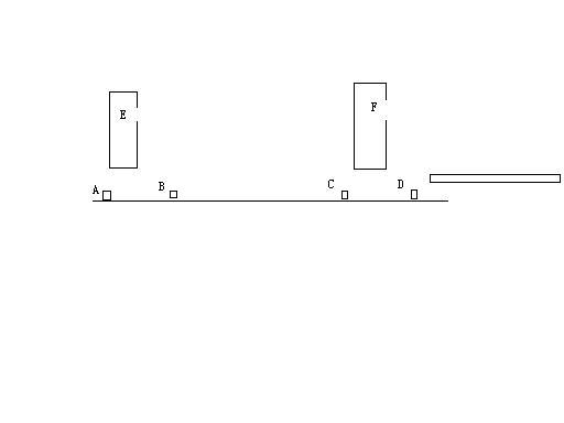

我对PLC指令略懂一点,现在想学习一下,看到单位里面这个工序使用接近开关来实现这个功能能否使用plc指令那?希望那位高手给编写一下那?在此感谢!!!
具体工序:A、B、C、D、是四个接近开关,E、F是气缸,右边长方形的是工件,
工件从右向左移动,当移动到C点的时候要求气缸F压下工件,工件继续向前走,当工件尾部离开接近开关D点时,气缸F抬起来。
当工件移动到A点时要求气缸E压下工件,同样,工件尾部离开接近开关B时,要求气缸E抬起来

LD X000 (c)
OR Y000(F)
AND X001(D)
OUT Y000
LD X002 (A)
OR Y001(E)
AND X003(B)
OUT Y001

程序没错,但是个人感觉
OR Y000(F)
没什么用~!可以删除吧?!
