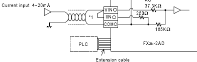

大家好!我有一个压力变送器二线输出4-20mA,不知如何与FX2N-2AD连接请指教

根据图纸形成回路就可以了

还需要考虑供电问题.

不知怎么接线?

另外增加24V电源.
24V电源的正,接压力变送器的+引线,
压力变送器的-引线接FX2N-2AD的VINO/IINO.
FX2N-2AD的COMO接24V电源的负即可.
