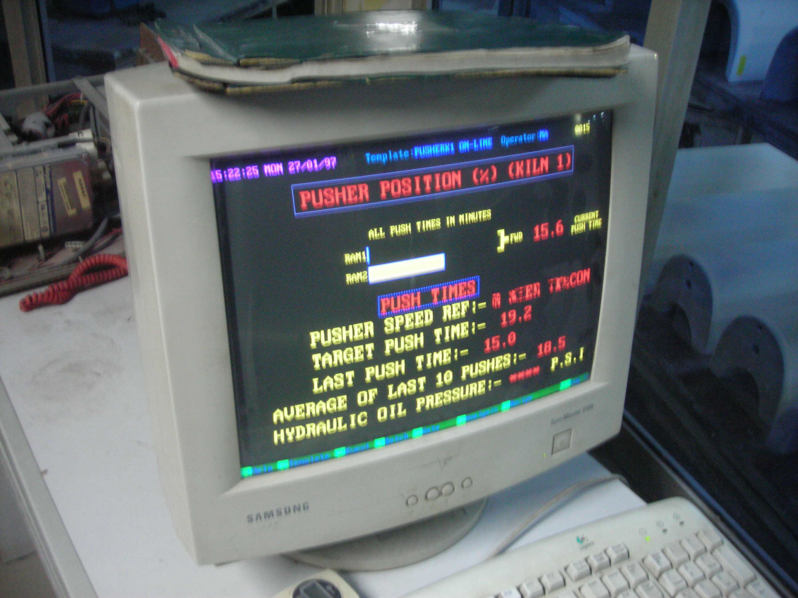

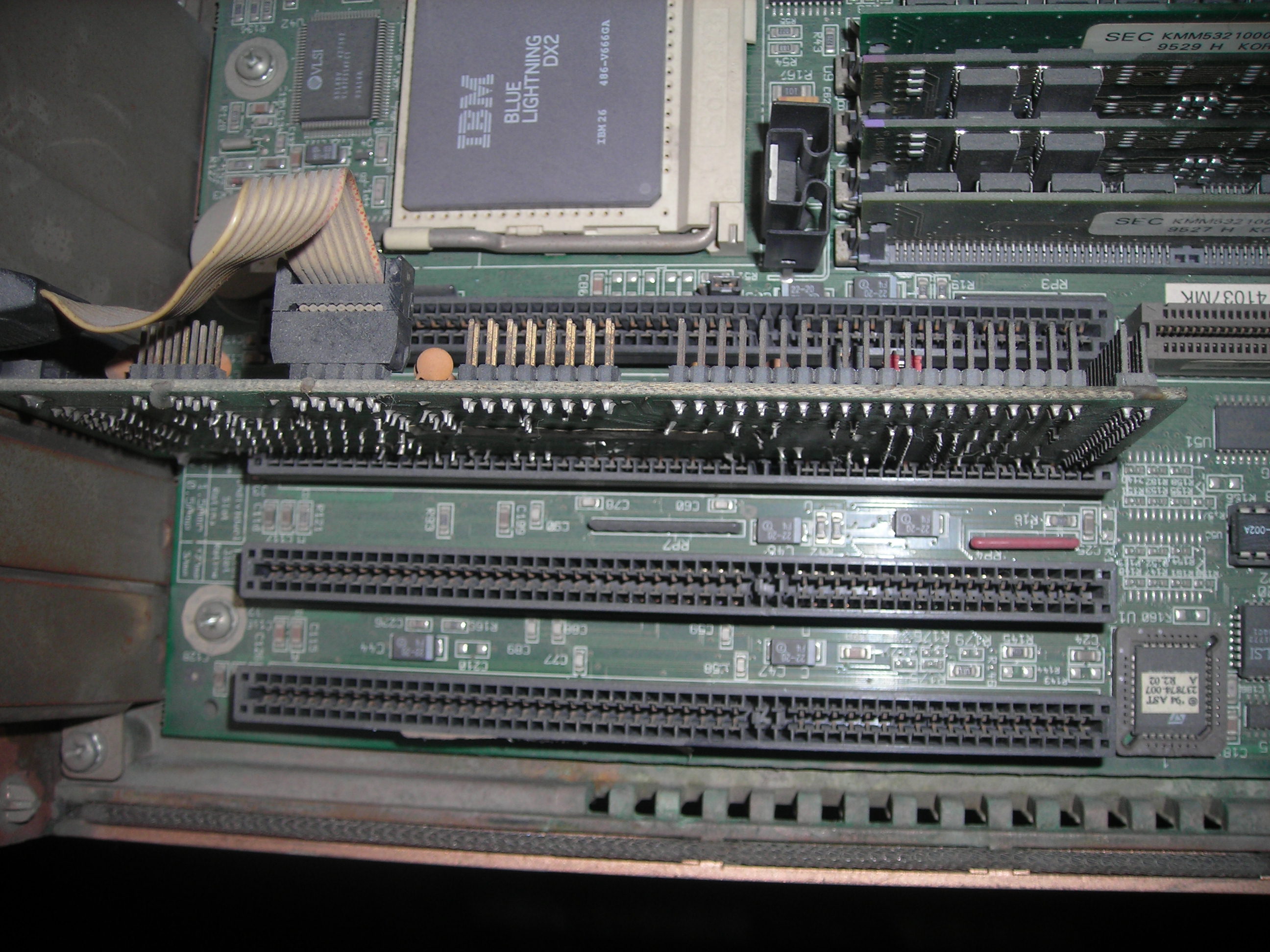

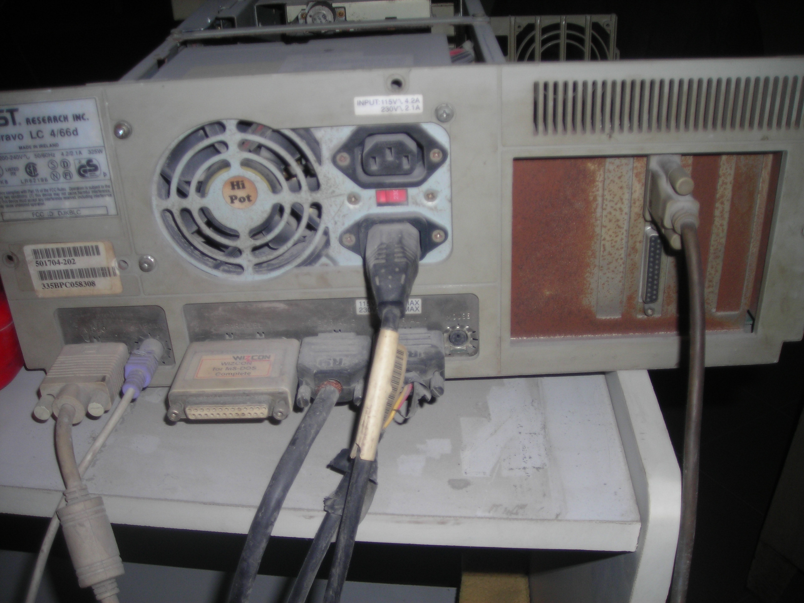

在工控机方面我是个菜鸟,我们公司想换一台工控机,我先简单的介绍一下
    我们这有个96年在国外引进的生产设备,以前是用一台安装设备是一起引进的电脑控制两个PLC设备,一个是控制温度的,一个是控制时间的,前期是用这台电脑设制好温度时间等参数传给PLC.在工作期间 同时把相关的数据传输给电脑显示出来,
    可现在机器太老了.打算换一个工控来控制这两个PLC.
   问题来了.我不知道用什么样的工控机合适,毕竟是10年前的东西了,工作全是在DOS下运行的.引进是给了一张软盘 里面有两个文件,估计是这两个PLC的程序,也是要在DOS安装运行的. 我想问下现在的工控机还可以 运行这样的程序吗?
具体的我也不太懂,毕竟刚刚接手.我先发两张现在机器的图片给大家看看
   请高手给我点意见 小的 先谢谢了~急~~~~~~~~~~~~~~~~~~~~!~!~
备注: 另外接的哪个COM口 是连接一个加密狗然后通过加密狗连接控制温度的PLC的

换台工控机 把程序拷进去 就ok了

要看看你的那张软盘里面的东西装在新的及其上面能不能用,先可以用商用电脑试一下。主要是看接口能不能满足。加密的看来是用并口加密的,但是串口好像是不够用。用新工控机的话,就不知道您的那个程序现在还能不能用,因为很多客户的以前用NT的现在换机器都不行。如果不行,您就干脆找个人给您开发一套吧。这是最坏的打算了。
