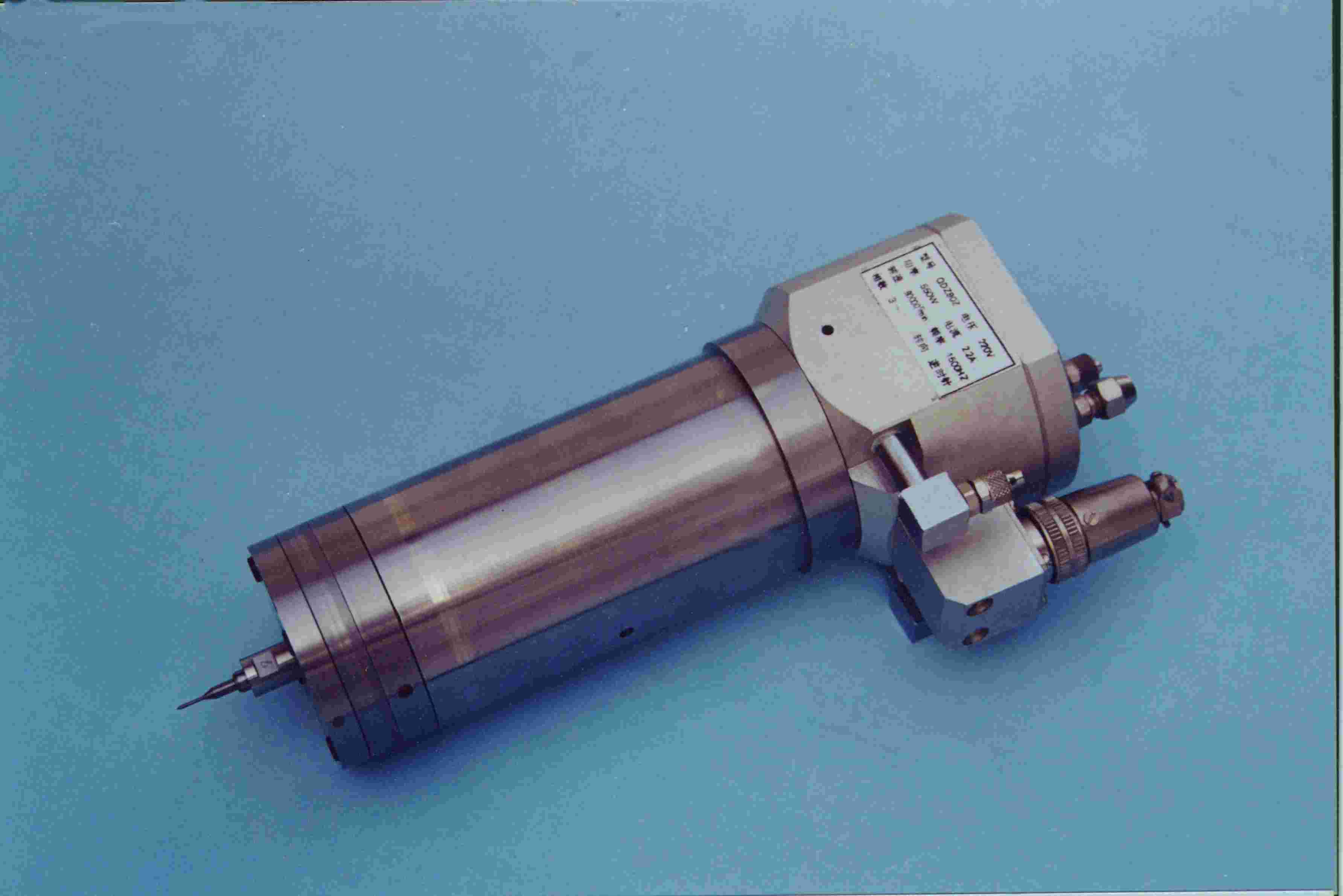

雕刻机用钻、铣头
分自动换刀和手动换刀
分钻和铣两类,上面图是钻用。在受力不大时,钻铣也可以同用。比如钻塑料、PCB板。
性能指标:
额定转速:60000转/分
功率:500瓦
电压:220伏
频率:1000HZ
外径:夹持部分¢61.915
可代替进口的EX1010电主轴。表情
