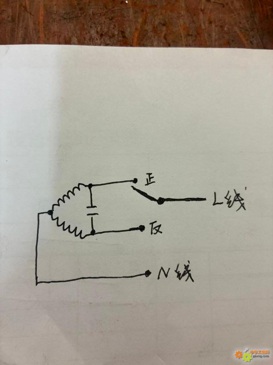

很简单,如图,零线不变,火线接正传或反转端子,就是改变电机两个绕组变为主绕组还是副绕组,而你图片中使用了三相电机的常用接线端子而已,并不是三相电机。

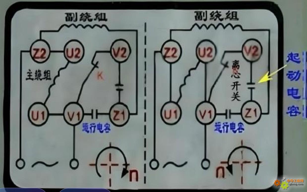

双电容带离心开关的单项电机

469936489
在
2026/9/23 15:26:49
你这个和图上的不一样的

[quote]
877476825
在
2026/9/23 20:14:40
双电容带离心开关的单项电机[/quote
功率才120W,没必要用双电容
另外图纸上也只画了一个电容

这是把三相380V的电机接成单相220V电,按照接线图接线就可以了,当然要注意电容的匹配。
