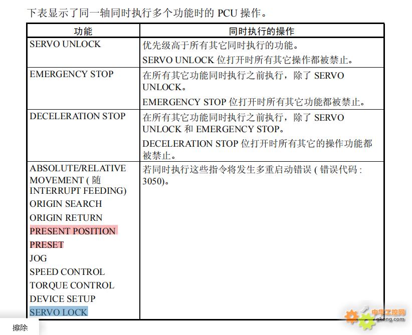

欧姆龙M2总线(MECHATROLINK-II)
工艺很简单,伺服相对定位走一个距离,单方向的。
硬件配置是安川的7系列 绝对值电机,且配置了电池,设置为增量系统。
问题:会不会有溢出的风险?一次移动180,000个脉冲

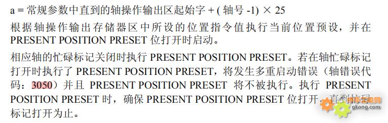

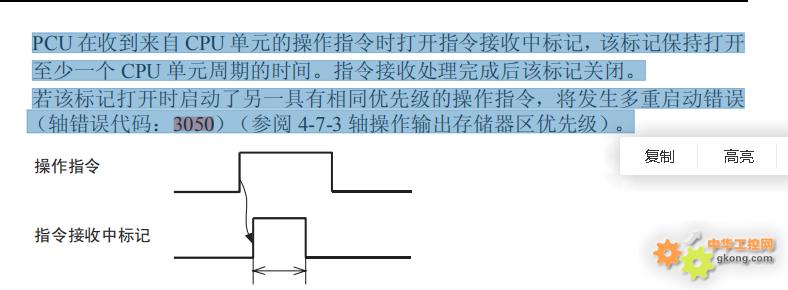

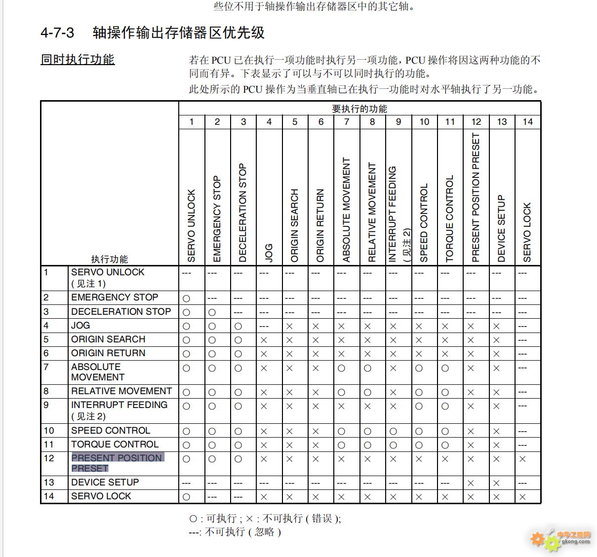

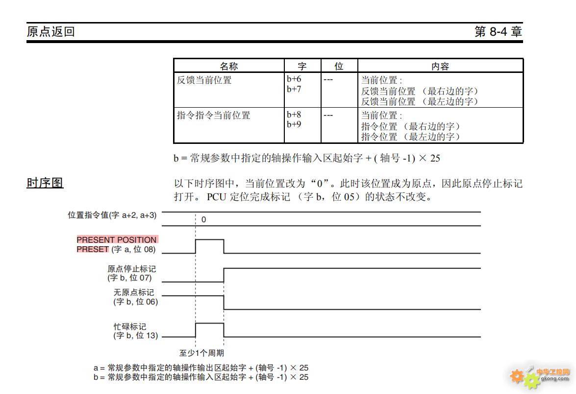

昨天在现场,想着在伺服没有定位的状态触发PRESENT POSITION PRESET(当前位置预置为0点),但是运行几次就会报错 3050,

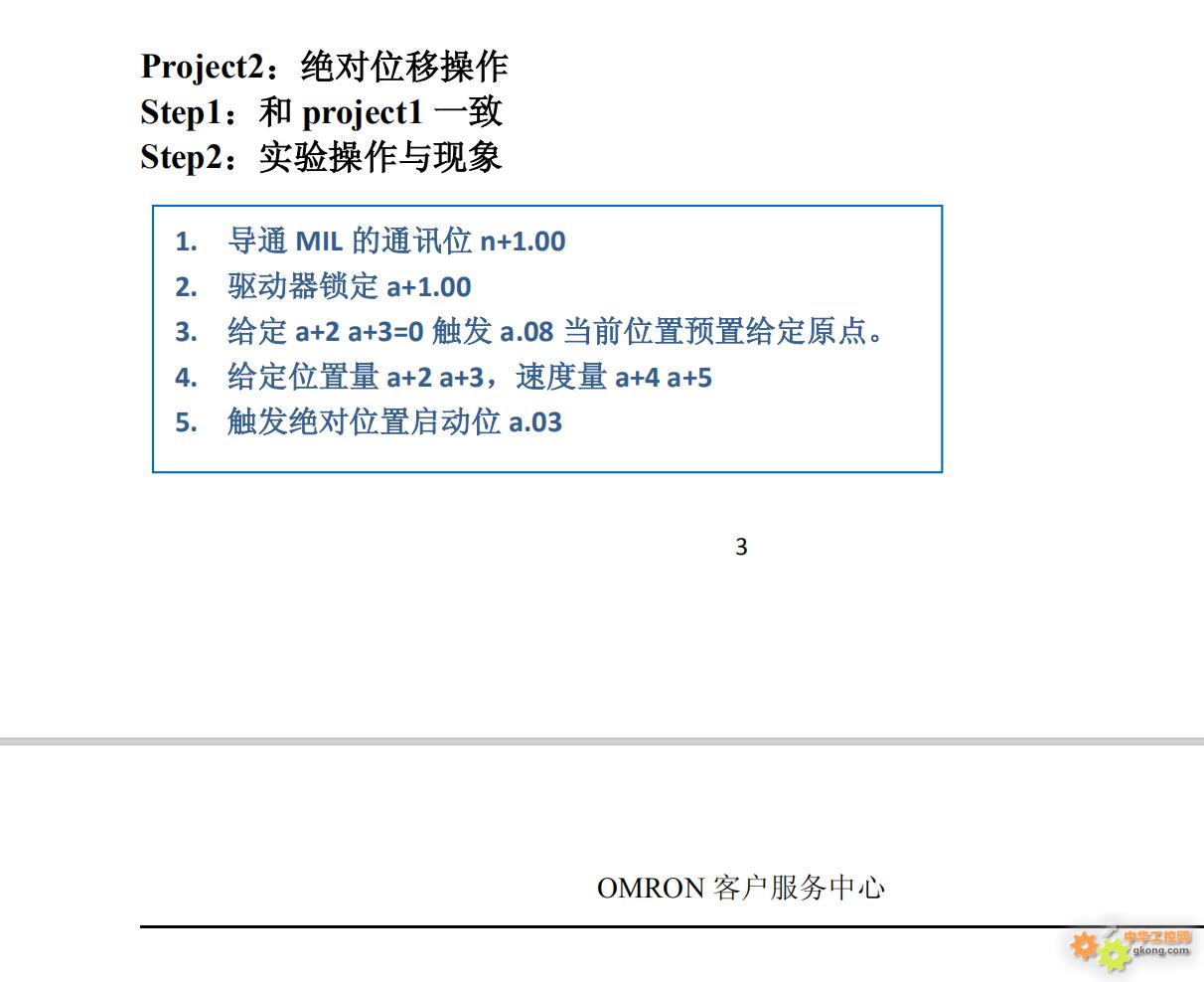

今天早晨仔细看手册,执行a.8还需要状态的,然而,欧姆龙简易操作说明并没有提及。。。。。
附 建议操作PDF

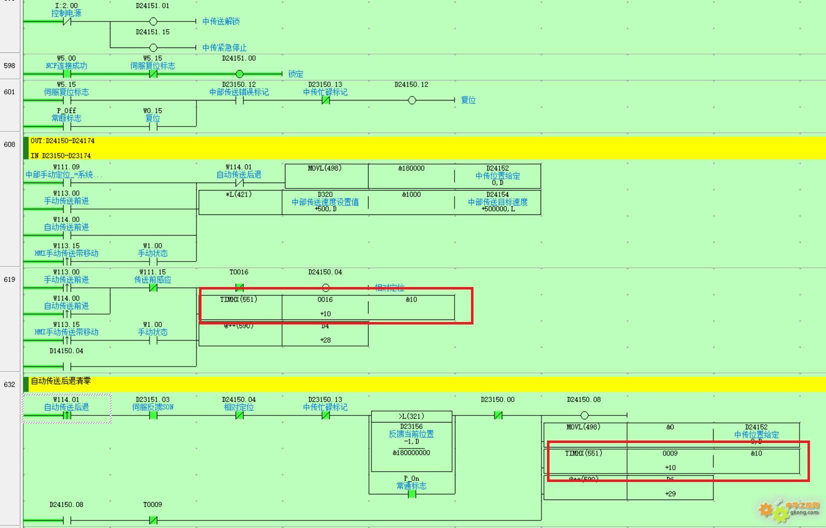

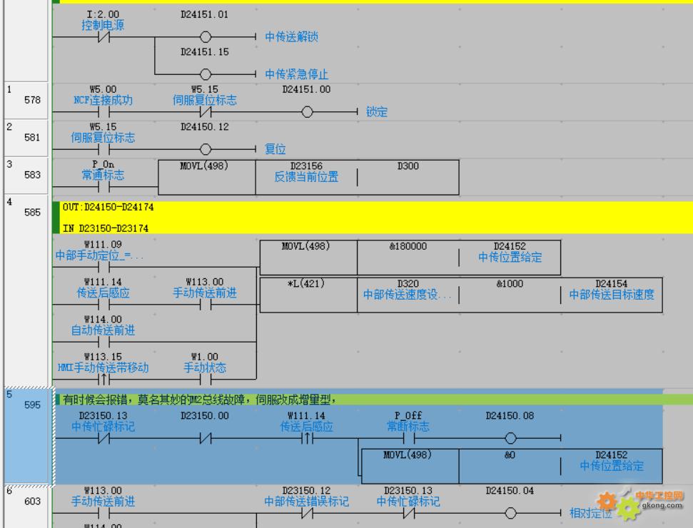

附上程序截图,昨天我断开了,因为都是简单控制,S_ON a.0没啥问题我都是一直ON的,该定位就定位也不会报错。

今天出现了报警,就是溢出的问题,根据手册的时序,使能和去使能其实不用一直ON,很简单,伺服反馈已经SON了,就不用一直驱动SON开启信号,这样再去执行设置为0点就不会报错,而且位置也从0-180.000,周而复始。

今日又出现3050代码,操作员表示,设备没有出现任何故障,自动运行中突然,轴不动了,引起连锁反应,
<之前怀疑设置当前位置0点引起的3050,所以每1000次才清除一次,出现报警的时候,轴位置还未达到清除位置,所以不上它的问题。>
看上位机报警记录也是,先是该轴报警,然后引起连锁反应。
1、实际测试SON 使能一直ON的时候,清零当前值没问题,相对定位也没问题<他们程序中不会同时触发>。
2、测试在运行中,如果触发复位标志,这个时候会报错3050,但是前面我串了轴错误才会触发复位,说不通,驱动器本身没有报错,说明也没有过载,而且,即使过载报错,定位信号早就消失了。也不像是它触发的。
3,参考旁边的机器。绝对值硬件,设置增量编码器,不用设置0点,相对定位不会报3060 溢出故障。运行了3年+。
4,新设备测试,当前位置超过上限就会报错3060,所以必须在溢出之前清零。
现在有点摸不着头脑了,
AI说我触发定位信号太短,所以我加了自锁,10*10ms 自动断开,PLC 8ms/周期,随便能ON 10个周期了。<手册给的是2个周期>
并且,我加了触发计数,感觉没找到问题。

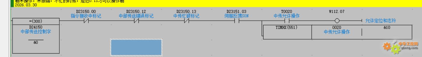

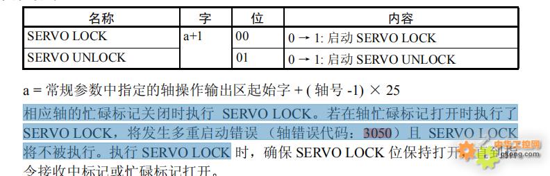

仔细斟酌了一下手册,加上我工艺需要的功能:
SON_使能,一直ON,没问题。

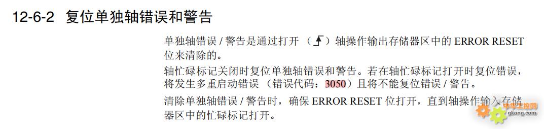

复位,不在忙的时候+错误&警告的时候 可以复位,
然后就是相对定位以及设置当前位置为0点;
监控可以看出,当前位置设置为0点没有动作的,
剩下复位+相对运动 这2个命令有可能会重复发生,
但是,理论上,复位需要先报警才可以触发,
完全说不通。。
算了,我加一行防呆吧:
控制字=0 没有控制+没有命令+没有错误+不忙+使能OK+延迟0.1S才可以操作轴。
如果还有问题,怀疑硬件故障,线路干扰了。表情
