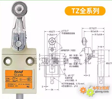

天得这种防水开关,防水,摆臂角度也可调呀,挺好地

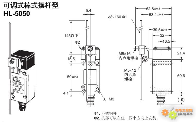

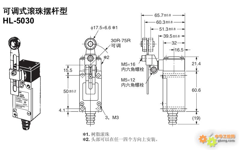

不清楚理解对没有?
如果理解正确,选择这样的开关,开关安装在平台上是不是好很多
那个摆杆是不锈钢的,可以自己市面选择,重要强度够就可以
也可以用塑料杆
这个前段是塑料的
这2个都自带出线胶口
原按形式用这个
以上是HL系
D4V系与HL系雷同,特点就是便宜
这款不到30
这款30多些,区别在轮子是不锈钢
这款记得也不到30

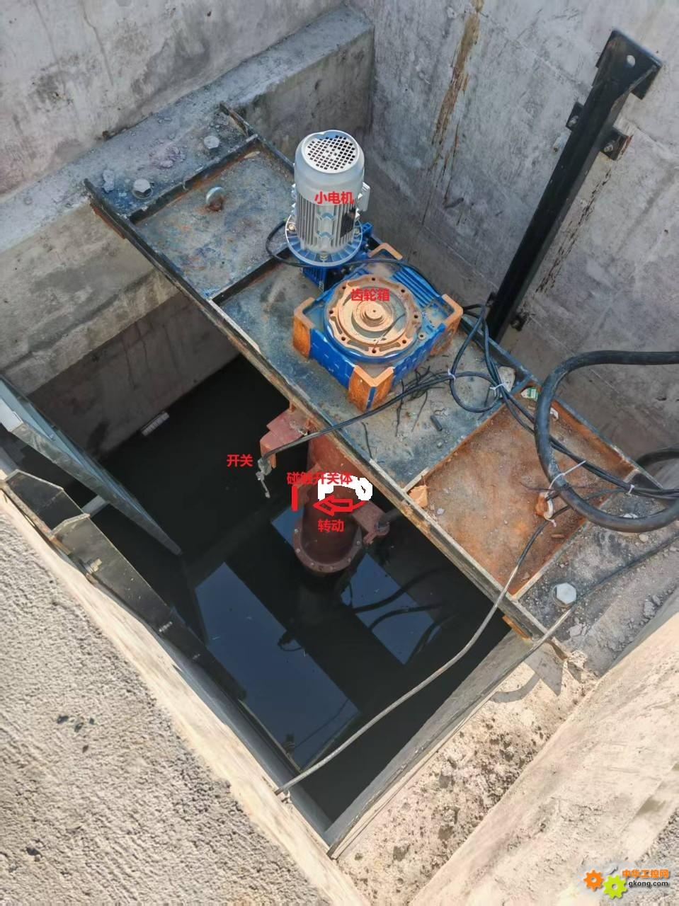

可以做个顶杆把力传上来,上面放个不锈钢电箱,限位开关放电箱里。

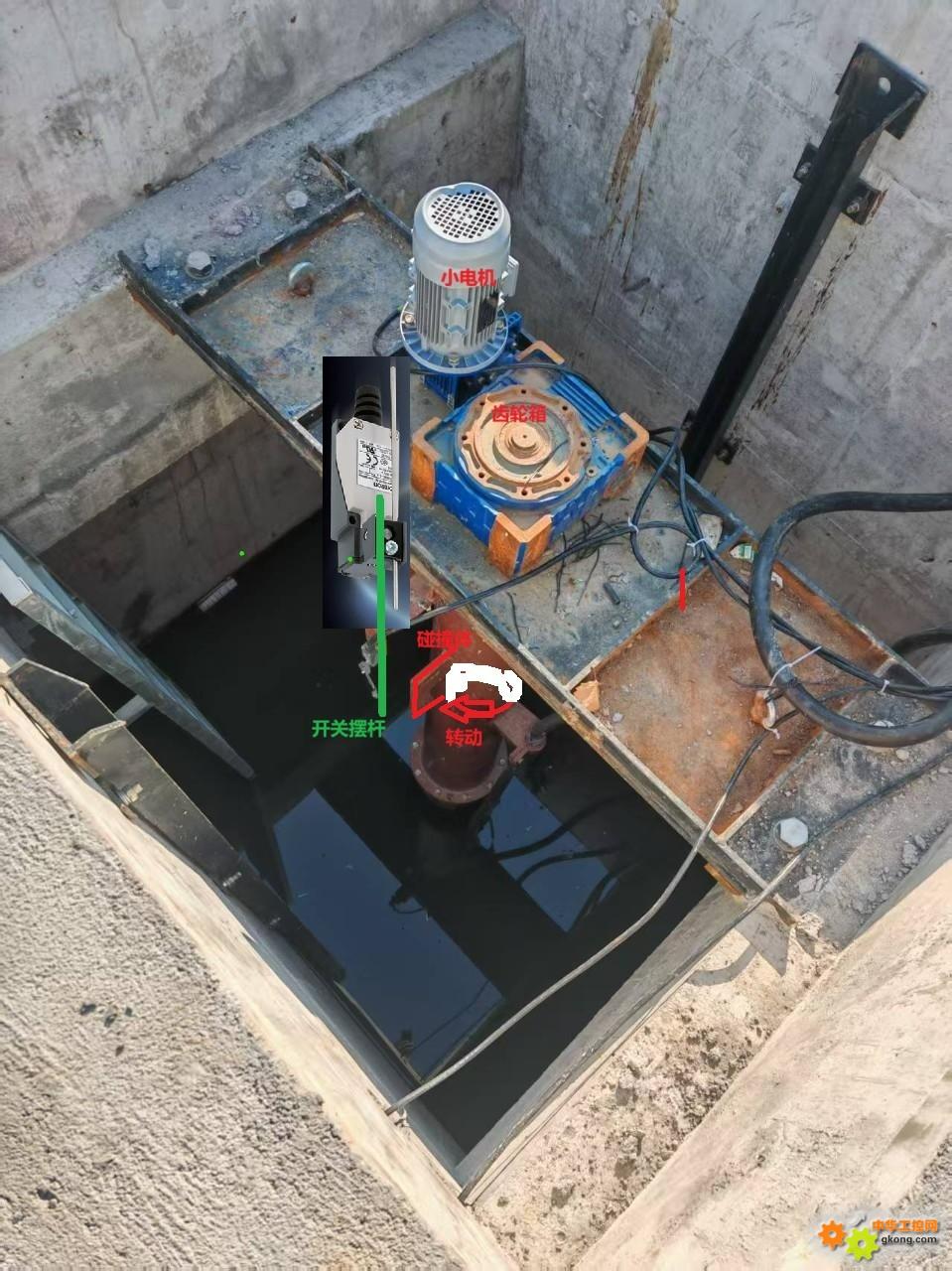

涂胶的话,活动部位可能会进水的 吧

你的理解是对的,就是那样旋转的,我先弄个D4C摆杆的试试,不信的话再弹簧的。

能引上来一点,20-30公分,上面的平台挡道了。
