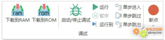

RTSys提供了调试工具用于追踪程序运行及各任务状态,同时支持实时全局监控变量的数值变化(自定义全局变量也可以添加到监控中,将变量名复制填入“监视”窗口即可)。
断点则是辅助程序调试的工具,可对怀疑问题的程序行前设置断点,再采用快速调试工具对单行单步进行运行调试。

紧急停止则用于紧急情况下立即停止程序运行和所有轴的运动。进入调试时,RTSys提供了4种下载方式:
选择进入调试的方式后,即可打开任务与监视窗口。

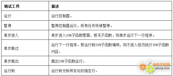

进入调试后可使用快速调试工具进行调试,工具栏介绍如下表:
当程序与控制器不一致或是对程序进行再修改后没有及时下载,会导致调试指定的行号产生偏移。
程序暂停时当前已经进入缓冲区的运动并不会暂停。

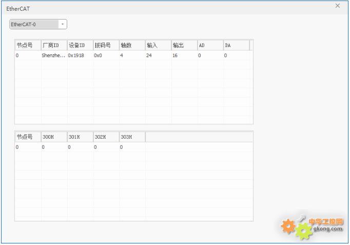

三、总线故障诊断
查看控制器当前支持的总线(EtherCAT或RTEX),总线上连接的所有节点的设备信息。打印信息含义参见?*ETHERCAT指令帮助。另外在“更多信息”中还支持已连接设备的丢包检测。
