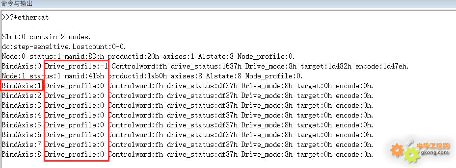

为什么控制器监控不到驱动器的IO状态
解决方法:
1.通过RTSys/ZDevelop软件,发送在线命令【?*EtherCat】,参考驱动器的drive_profile的设置,看看设置的drive_profile 模式是否包含数据字典0X60fd(驱动器输入)、0X60fe(驱动器输出);

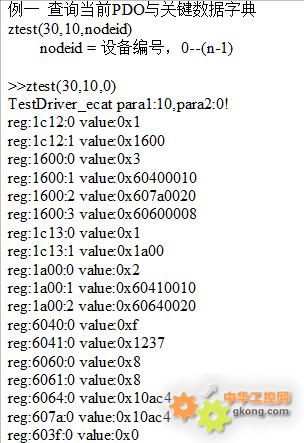

2.通过RTSys/ZDevelop软件,发送在线命令【ZTEST(30,10,NodeId)】,查看驱动器测PDO是否包含数据字典0X60fd(驱动器输入)、0X60fe(驱动器输出)。(NodeId表示要查询的节点号);
