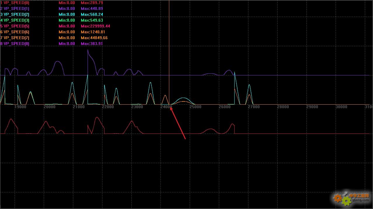

问题描述:机械手模式下运动一开始正常,在运动到某一个节点处突然有抖动
排查原因:在逆解状态下进行运动,在运动没有结束的情况下直接切换机械手模式再下发其他运动指令。
解决方案:切换机械手模式的时候,对轴状态进行判断。在轴停止的情况下再进行切换。
