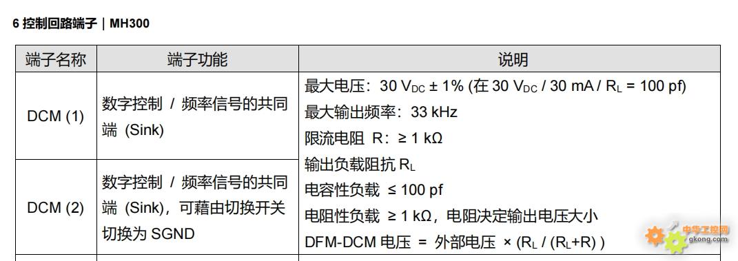

台达mh300变频器这3个拨码分别对应说明书的什么?

SGND(Signal Ground)通常指的是信号地
