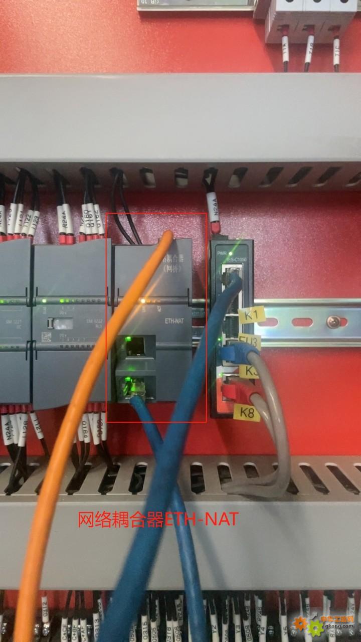

#12楼
下图是客户使用型号为ETH-NAT-1200网络耦合器,现场实际安装电气柜图片,PLC为西门子S7-1200,通过该网络耦合器,最终将PLC更改为其它IP实现与上位机通讯。

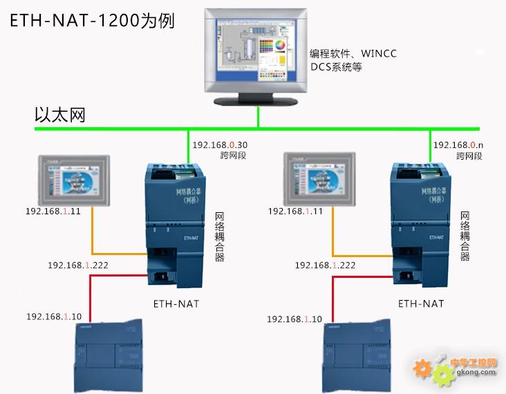

#13楼
使用网络耦合器ETH-NAT能够完全代替路由器,一般来说路由器设置比较繁琐,由于不太懂网络通讯的人员,而且路由器本身民用较多,装在工业控制柜里有些不太方便,客户看起来也不太好看,路由器还会时不时发送一些无关的网络信息包,导致整个系统里网络不是很纯净。
所以直接使用网络耦合器就能完全代替路由器的工作,不仅设置简单,安装方便,还都是工业24V供电。

#14楼
● 实现 NAT 跨网段功能,将内网所连接 PLC 的 IP 地址,映射到外网的任意 IP,实现上位机跨网段的连接,为现场设备无法修改 IP 地址的问题提供了有效的解决方案。
● ETH-NAT 分为内网和外网接口,其中内网接口,具备交换机功能,主要用于 PLC、数控、触摸屏等以太网设备的连接;外网为单网口,主要用于上位机的连接。
● 集成 WEB 服务器,通过网页可设置设备参数和运行诊断;可以从任意网口进行配置参数。
