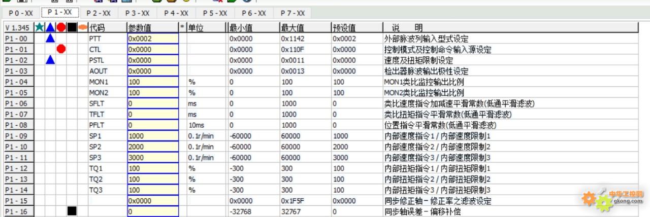

1,确定接线,多核对几遍,尽量把图画出来再接。
2,PLC选择的是脉冲+方向输出,那么伺服对应的设置也要一致,(伺服常用的是CW/CCW脉冲输入,或者脉冲+方向输入)。
看了下A2手册,
P1-00▲ PTT 外部脉冲列输入型式设定  (5位数,对应的功能不一样,自己认真看清楚。)
脉冲型式
0:AB 相脉冲列 (4x)
1:正转脉冲列及逆转脉冲列
2:脉冲列 + 符号
其他设定:保留
默认是0X2,就是脉冲+方向。
3,以上都OK,可以电脑软件通过通讯线监控伺服状态来判断哪里的问题。
PS:认真再仔细,应用层,没那么麻烦,搞不定,邮寄过来,我帮你调,中午请我吃饭即可
13024
346953791
文章数:3158
年度积分:466
历史总积分:13024
注册时间:2011/5/4
发表于:2024/9/20 19:10:41
#14楼
这是P1参数组的设定。。

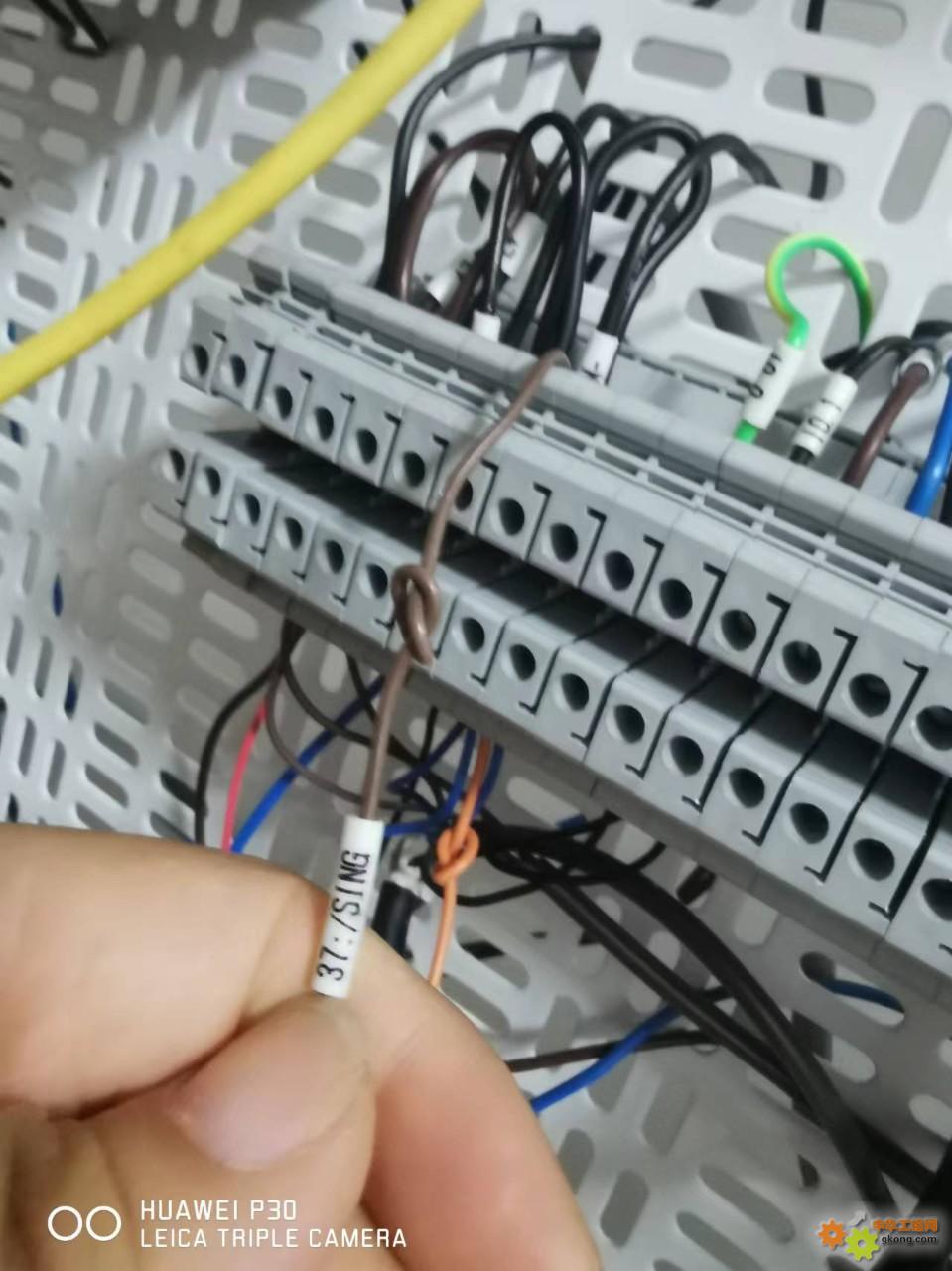

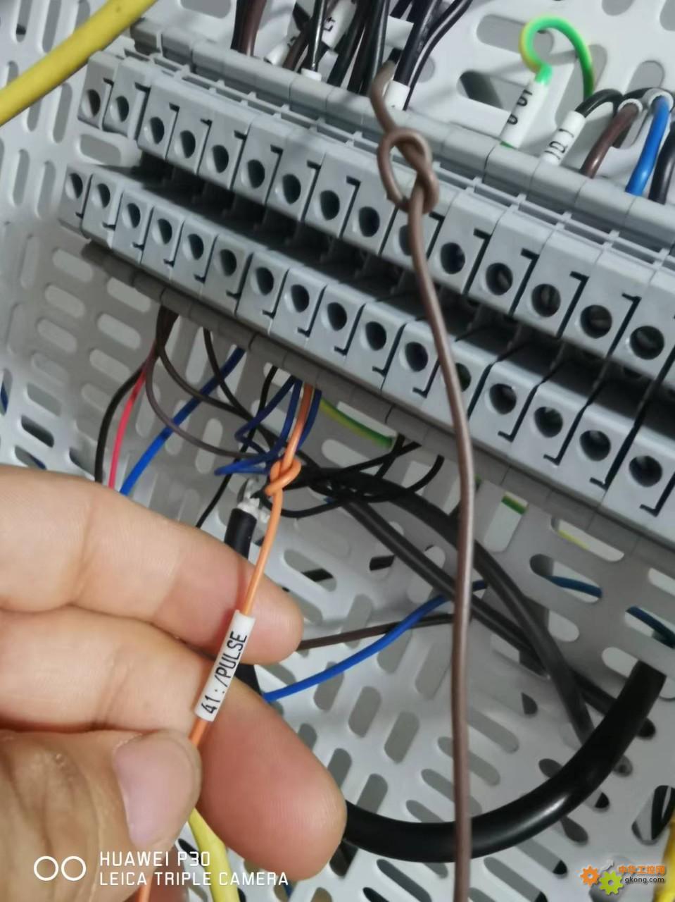

现在我把37号线也接上了。。再试一下。

发表于:2024/9/20 19:25:45
#16楼
37号线接上是可以转了。。但是36号线上的电阻发热比较厉害。。43号线上的电阻就不发热。。

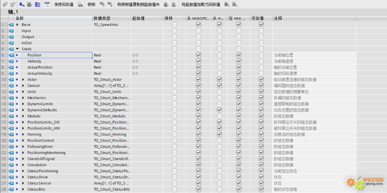

#17楼
以前没有弄过PLC控制伺服的东西,所以不是很熟。。现在我想读取伺服位置信息的话这个DB1中数据可以读取到触摸屏上吗?

#18楼
回复 #16楼 346953791
我在2楼就提示过你,37号要接负极,不接哪有回路,至于串接的电阻发热,估计是不是哪里接错了
你先只接这四条线,其他的有胶布包好,也有看插头罩盖里面有没有短接线

#19楼
以下是引用YXBK在2024/9/20 22:49:40的发言:
好的,感谢指点。。那插头我回头再看看。。目前就只接4根线,其他的都不接。
