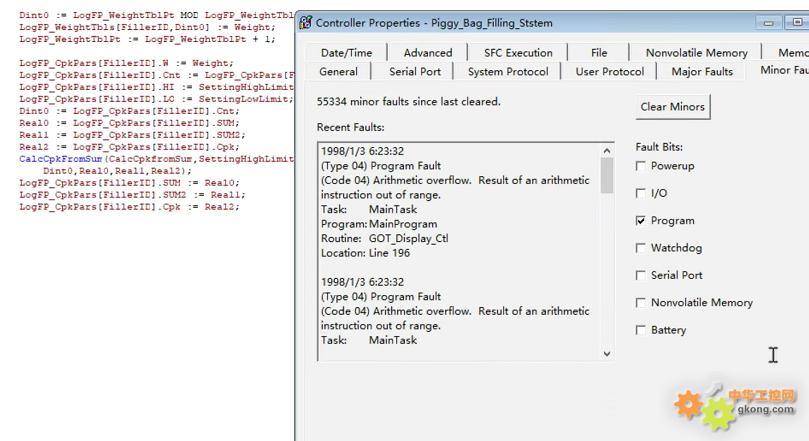

以下是引用nuifvggng在2024/9/3 18:35:17的发言:
刚开始也是怀疑过,所以换了,换了电池后还有是发生。
今天根据官方的方案写了一段程序来检查冲突点发现程序内好多点,但这个点只是显示用,理论上也不应该发生掉程序

RPI放大

程序的问题可能比较大。
