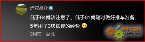

以下是引用Tivian在2024/8/8 10:50:43的发言:
是不是保护板有问题,或者设置不对,正常不会过放电的,还有一种情况是串联的电芯有一些不行了,造成输出没总电压
电轿跑的远,电池电压低。保护板保护了,不再输出。需再次充电才能恢复

#12楼
不走寻常路。

#13楼
就算是铅酸电池,电压低到一定程度,也是直接停车的,这个是车的控制器决定的
