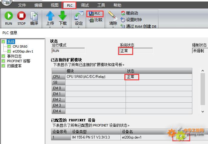

(2) 将所有配置好的硬件组态下载到 PLC 中,查看状态可通过菜单栏“PLC”->“PLC”, 查看PLC 信息进行在线诊断,所有状态正常即可
还可以单独查看模块状态是否正常

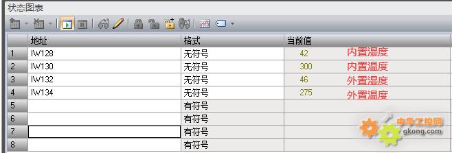

(3) 在线监控地址表,其中IW128代表内置传感器湿度,当前值单位为“%”,代表此时的湿度,如下表监控湿度实际为42%,IW130代表内置传感器温度,当前值为此时温度的10倍数值,如下表监控温度实际为30.0℃;IW132代表外置传感器湿度,湿度实际为46%,IW134代表外置传感器温度,温度实际为27.5℃。
