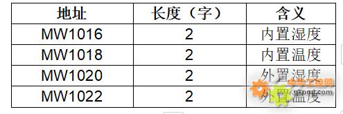

使用S7-300TCP通讯说明
温湿度模块内嵌S7-300TCP通讯协议,具体地址如下:
连接WinCC测试
(1) 打开 WinCC ,双击变量管理,打开变量管理器,添加驱动,SIMATIC S7 Protocol Suite 下的 TCP/IP,IP填写模块IP地址
建立变量运行WinCC,已经建立连接并且能读到当前温湿度模块数据,其中湿度当前值单位为“%”,温度当前值为此时温度的10倍数值
