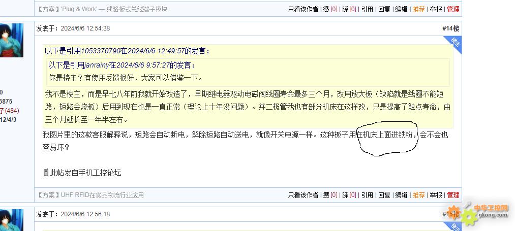

再请教一个问题 除了并联二极管以外再并联2K电阻是不是多余的?我是看别人是这样接的,但是又觉得电磁阀线圈本身就是一个电阻会消耗能量。。。
这个电阻是快速消耗反向能量,加了肯定会好一点。但是麻烦呀。
24V 1A的直流电磁阀,选1N4007这种二极管可以吗?
可以,我使用HER608.

为什么要用中间继电器?直接接PLC不好吗?如果想用中间继电器,那就不要省钱,就选用固态继电器,反应块,不要容易坏!

配电箱在机床上是水平安装还是垂直安装。箱门关不住吗??

你有空可以去看看金属加工车间用了几年的设备,没有不积铁粉的,头一两年肯定好些

这个问题不难解决,使用正压送风就可以,送进去的风经过精密过滤就可以
