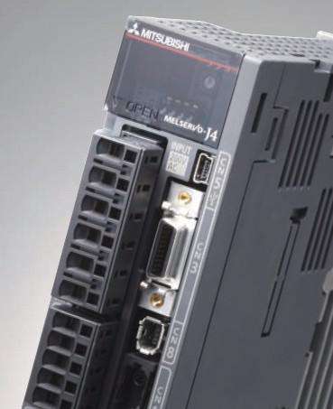

更新伺服参数后,断电重启,还是报警
于是在触屏reset报警...
就在点击reset的一瞬间,Y轴突然急速跑到正极限的位置,差一点这老表的手指就废了表情
后来发现X和Y的电机线接反了,对调后一切正常了。
百思不得其解,问几个高手都说是误动作,但也不至于触发马达乱跑呀?表情

X.Y 轴的电机线接反了,编码器是正确的?
但是电机还会动?、
伺服难道没报警?电机输出了,编码器没反馈呀

对,编码器线正确
马达也报警,但在清除马达报警时,电机误动作了表情

控制轴接错了,应该X轴动,变成Y动了,这个是通电前没仔细检查的结果 最起码先手动X Y 轴,先确定电机正反转,行程开关起作用不
