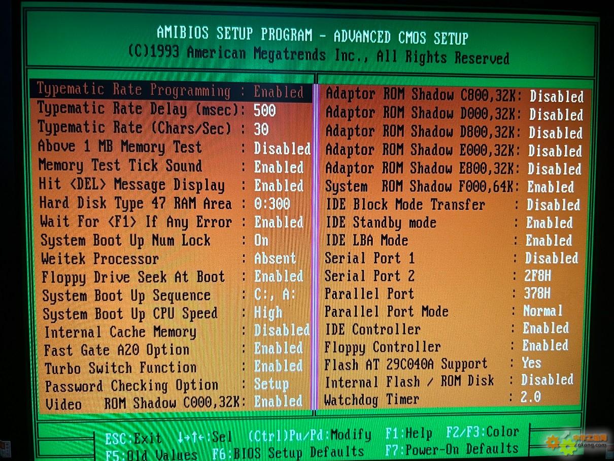

我的是这样的,请帮看下.

#16楼
回复 #15楼 逐风QE9B
第二张图,右上角,TEMP那个,提示按SHIFT+F3键呢

#17楼
cmos设置内的串口1没有打开,把它设置一下看看。还有就是PnP/PCI设置为自动

回复 #16楼 Tivian
这是 对 温度修正的。就是温度公差校准的。

#19楼
电池没电了,BIOs可能会恢复出厂值。一般这种情况只要再次上电,重新设定BIOS各个值就能使用,使用时是不能再次断电。想完美解决就是换电池,重设BIOS。重点是PnP/PCI那里的各个值。
