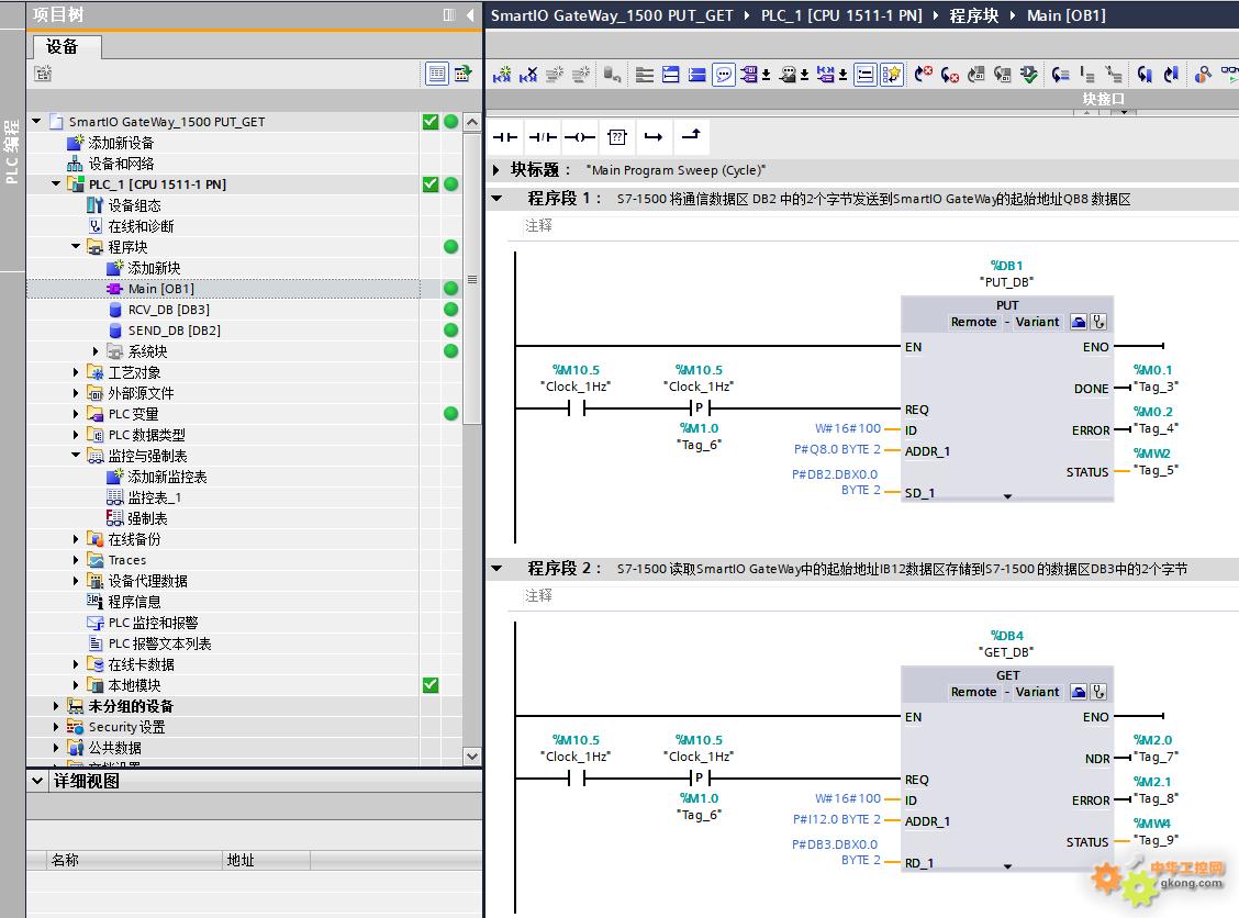

2.在OB1中调用PUT/GET指令块
(1)通过右边指令树的“通信”-“S7通信”,直接将PUT/GET指令块拖入OB1中。
(2)通过点击“PUT/GET”指令块右上角的蓝色图标开始组态连接

发送数据块与接收数据块创建完成后,即可在OB1中调用PUT/GET指令,进行S7通信(通过"PUT"指令块,已经组态连接,如果针对同一设备需要使用GET指令,可以直接使用"PUT"指令的连接ID,例中:W#16#100)

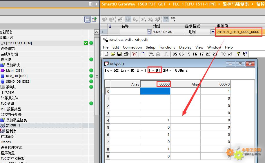

状态监控
1.连接状态监控
S7连接成功的建立是调用PUT/GET指令的基础,S7连接成功建立后,方能正确执行PUT/GET指令。
在TIA 软件的网络视图中,将软件切换到在线模式,可以监控S7连接状态
(1)选择“网络视图”,切换到“在线”模式;
(2)如果S7连接图标为绿色,则表示连接建立成功,若图标为红色,则表示连接建立失败;

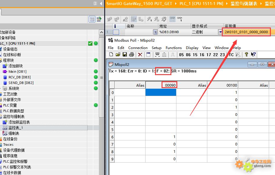

2、通信数据监控
S7连接成功建立后,S7-1500 触发PUT/GET指令,通过TIA 软件监控表和STEP 7 Micro/WIN SMART 软件的状态表,可以监控数据通信是否正常。
上例中,将S7-1500的DB2里 DBB0-DBB1的2个字节传送至ET200SP CN的QB0-QB1开始的2个字节。
上例中,将ET200SP CN的IB12-IB13开始的2个字节传送至S7-1500的DB3里 DBB0-DBB1的2个字节。

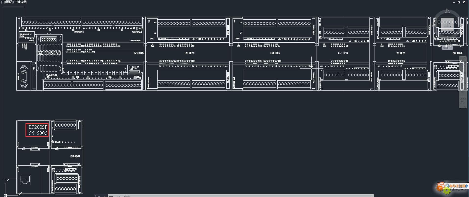

最经济型方案
使用ET200SP CN 200C接口模块,最多可以扩展3个IO模块,支持S7-200SMART全系列PLC,如有PLC为其他类型,如:S7-1500/1200等,请选用其他类型的ET200SP CN型号
案例如下:客户使用SR60型号的PLC,后面已经挂满了6个模块,项目点数不够用,还需要加一个EM AQ04,那么最经济的就是选用可以带有3个IO模块的型号为ET200SP CN 200C,扩展下最终的点数达到项目的使用要求。

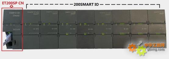

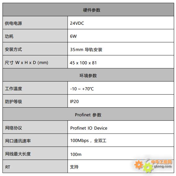

ET200SP CN还具有S7-300TCP/IP或者ModbusTCP协议,可将西门子或德嘉系列Smart200 IO模块连接到上位机,用作数据采集及操控,支持与S7-1500/1200/300/200SMART之间使用S7通讯(PUT/GET),该功能不支持与Profinet IO功能同时使用。
使用ET200SP CN实际连接8个Smart200扩展模块,如下:
其技术参数如下:

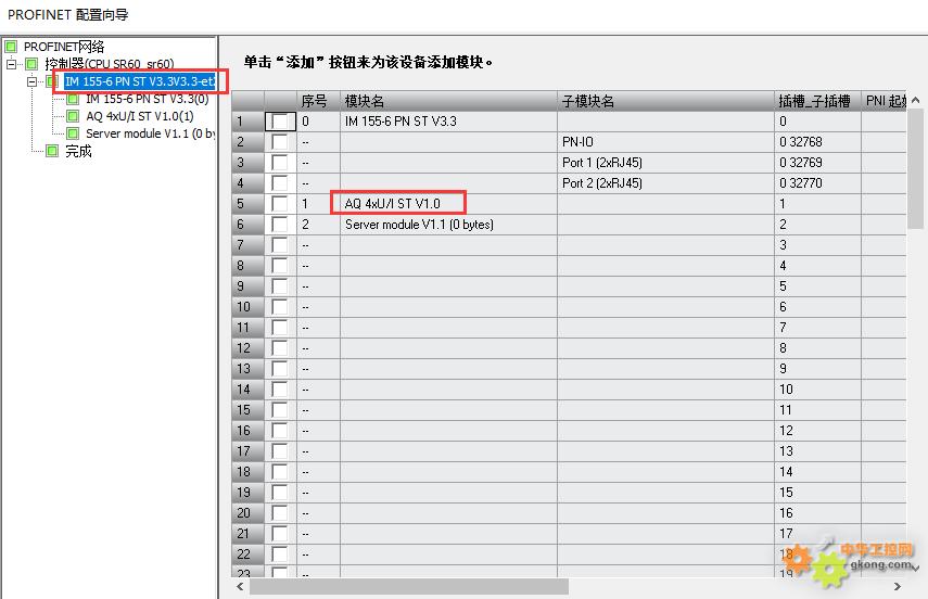

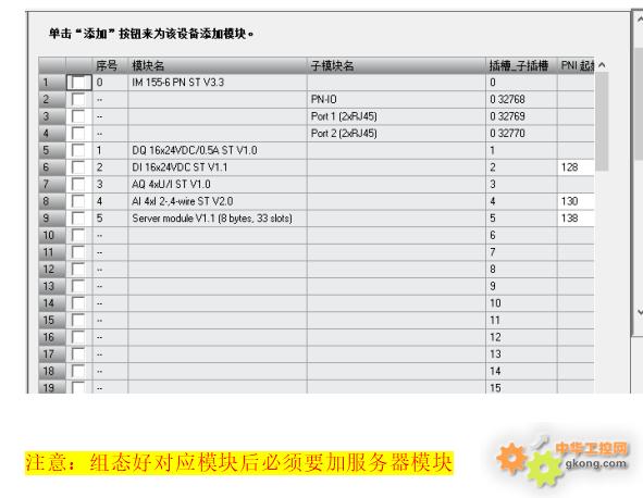

使用ET200SP CN接口模块时,添加对应模块后,一定要在最后一个插槽上 插入一个服务器模块,很多客户这一步都被忽略了,从而读不到地址数据信息,例如下面200SMART的组态操作:

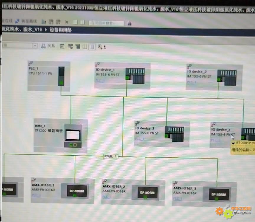

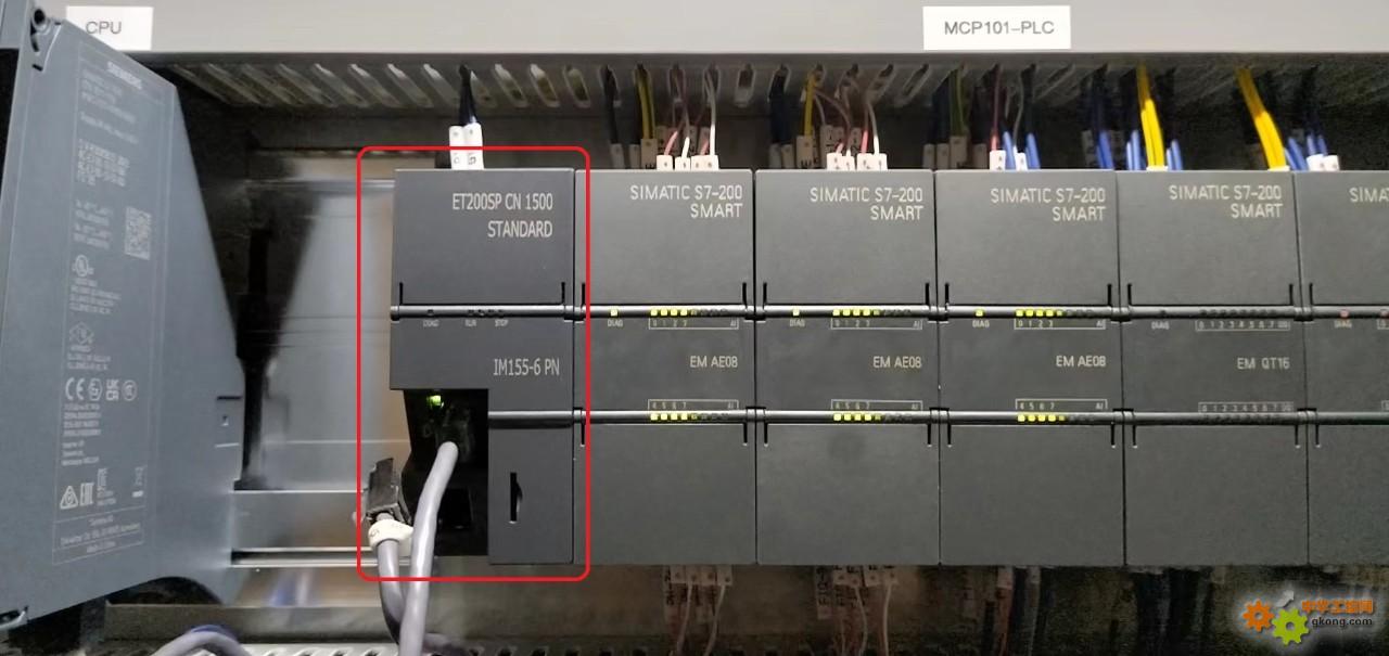

客户使用ET200SP CN 1500型号的,CPU类型为S7-1500,现场实物实拍如下:
已经调试成功!
硬件组态如下:
