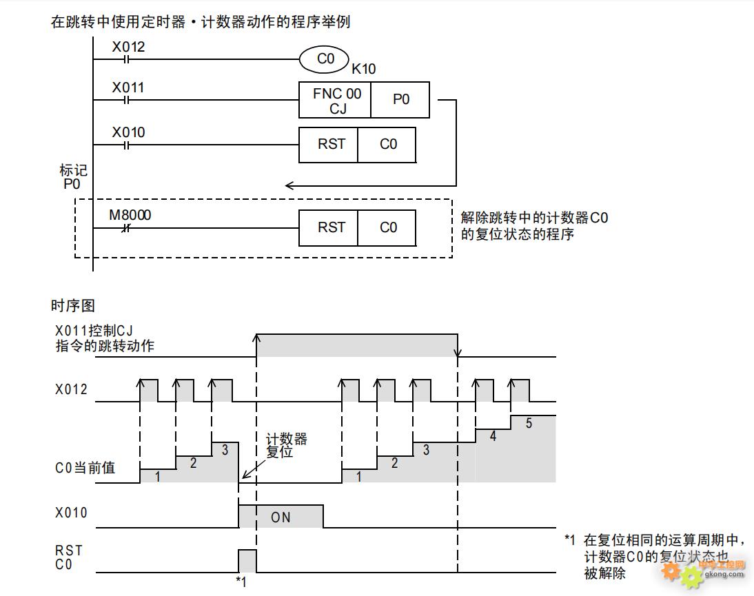

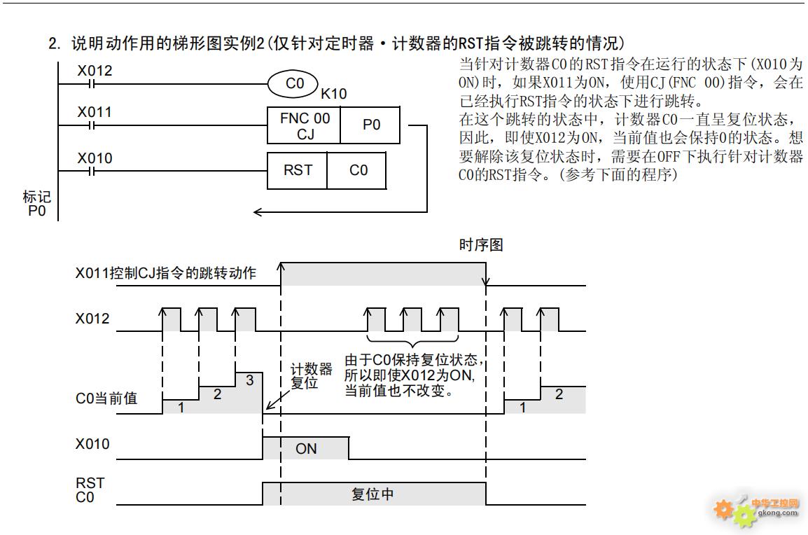

完整版的来了,意思就是如果没有M8000常闭这行指令,就算X10断开了,由于已经跳转,C0还是会保持复位,因为这个时候PLC不扫描这行程序了。
大家一起学习
