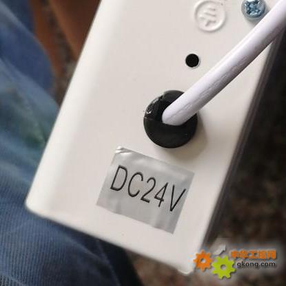

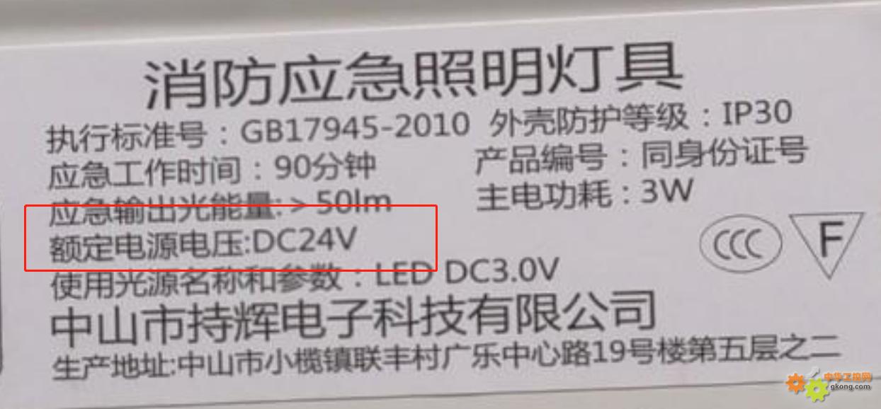

是不是有些特殊场合只能用DC24的,所以铭牌上这样写着,但实际是DC/AC24-240通吃的

如果你的灯具输入要求是DC24V,接入220V会收获烟火。

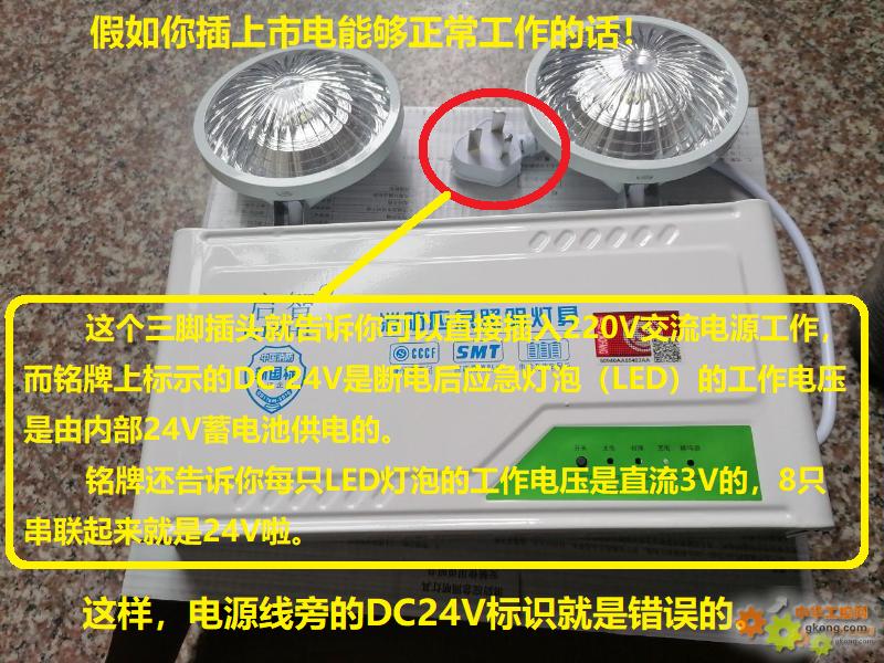

楼主,能用万用表测量一下那个插座的电压木
最好用傻瓜万用表~自动识别交直流,自动量程的那种

回复 #23楼 老兔子
是不是有点武断了

插座电压可以肯定是交流220V。

还有一种情况是假冒伪劣产品,不按要求规定乱来。

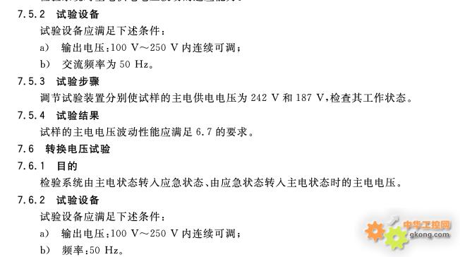

完全是不靠谱的产品
GB17945-2010 要求的检测设备就是AC100-250V

以下是引用知道一点在2023/4/3 21:30:37的发言:
是不是有点武断了
这不是武断,这是关系到安全的问题!
三角扁插座等这类电气配件本来设计是为220V及其以上的设备使用的,这是公认的,你如果用在极低(安全)电压设备上,又没有清楚地标示,对于不知情的人来说,就是危险的。
在我四十多年的电工作业生涯中,就曾遇到有电工就是这样操作,给后来人造成伤害,这是血的教训。
