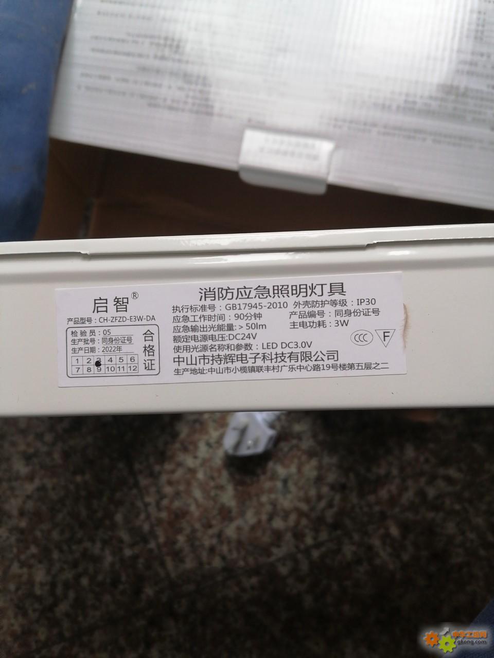

奇怪是厂家说可以装,我已经装在那里2天了,可以用没事。

以下是引用feiyonglou在2023/4/1 22:27:32的发言:
把应急灯上面的铭牌参数拍上来看看

估计你这个是监控用的应急电源灯,一般的民用应灯和消防指示牌是220的,电源电压都不同你干嘛要一起用?

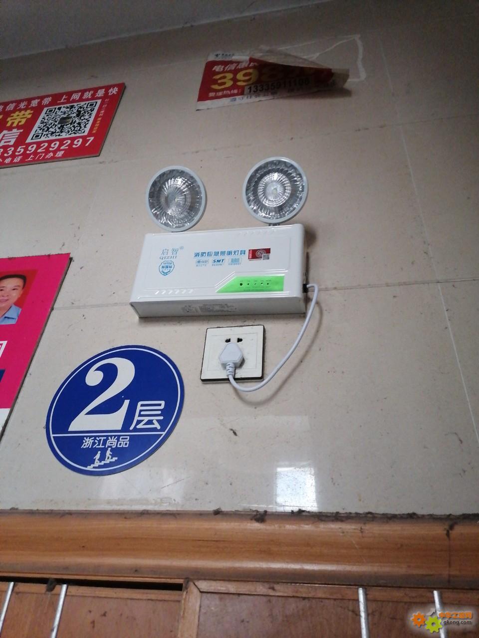

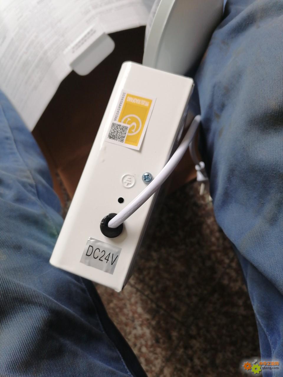

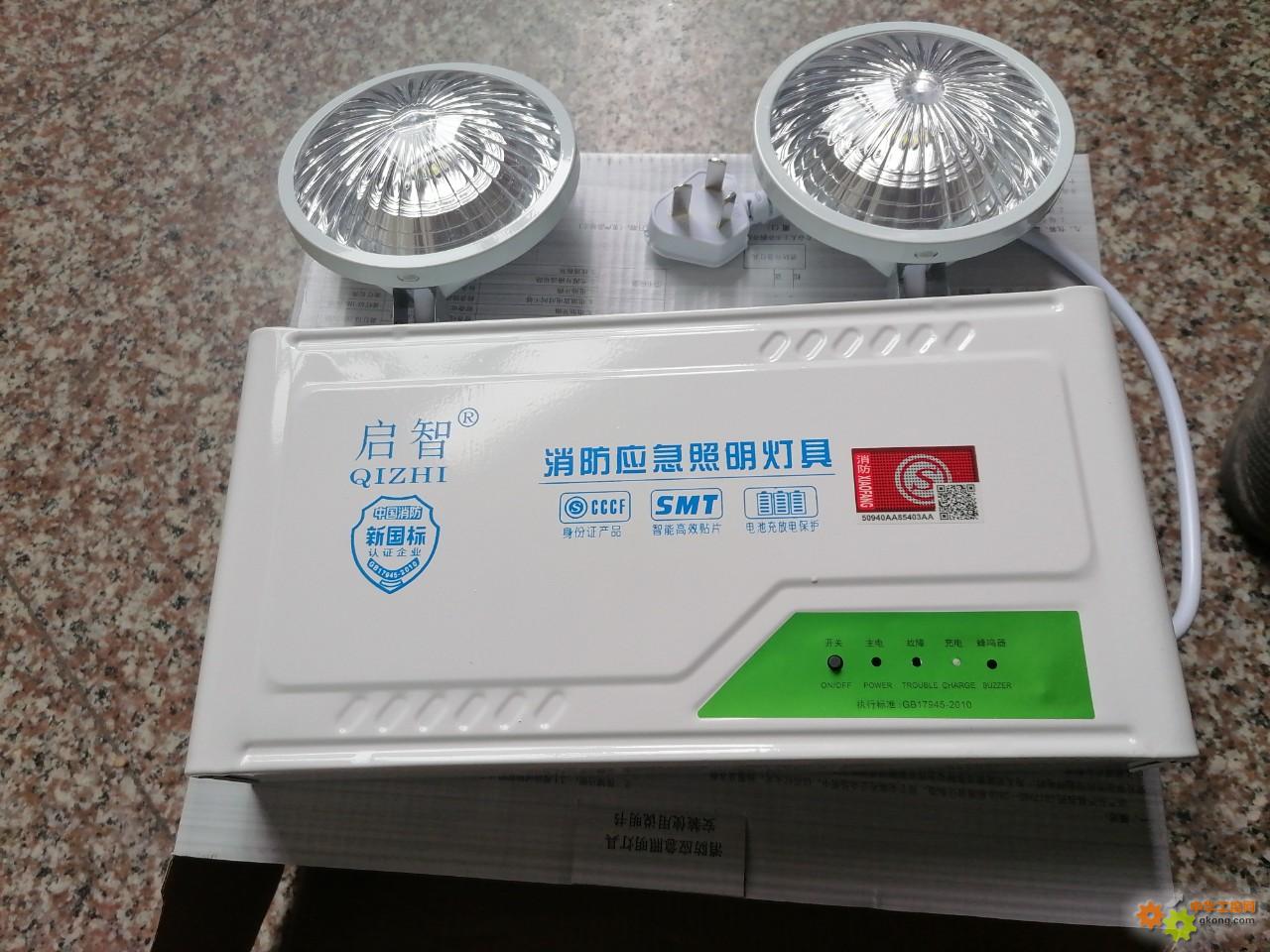

#18楼

都是不合格产品插头拔了只能亮30-40分钟。
