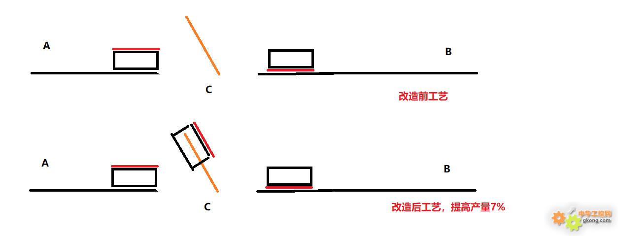

从描述看,改变思路源自将目前的手动改为PLC,还未必是自动~没看出A-B转换开关怎样执行
“原系统中,C处未走完,B处是不能放产品进C的”如果C线允许再摆放,为什么不
这是曾经的改造项目中的一个增长点,当年厂外等拉货的卡车排长龙,分厂长一年后因此改造升格总厂长~当年PLC属固定资产,要向打报告申请固定资产的,他用维修资金改的,而且还增效了,所以.....
你这个不难
快乐 幸福 自由 比什么都重要
