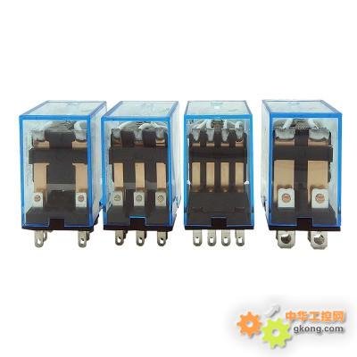

#26楼
8脚的还好,两对触头之间间隔比较大。14角的4对触头,就挨得比较近了。
