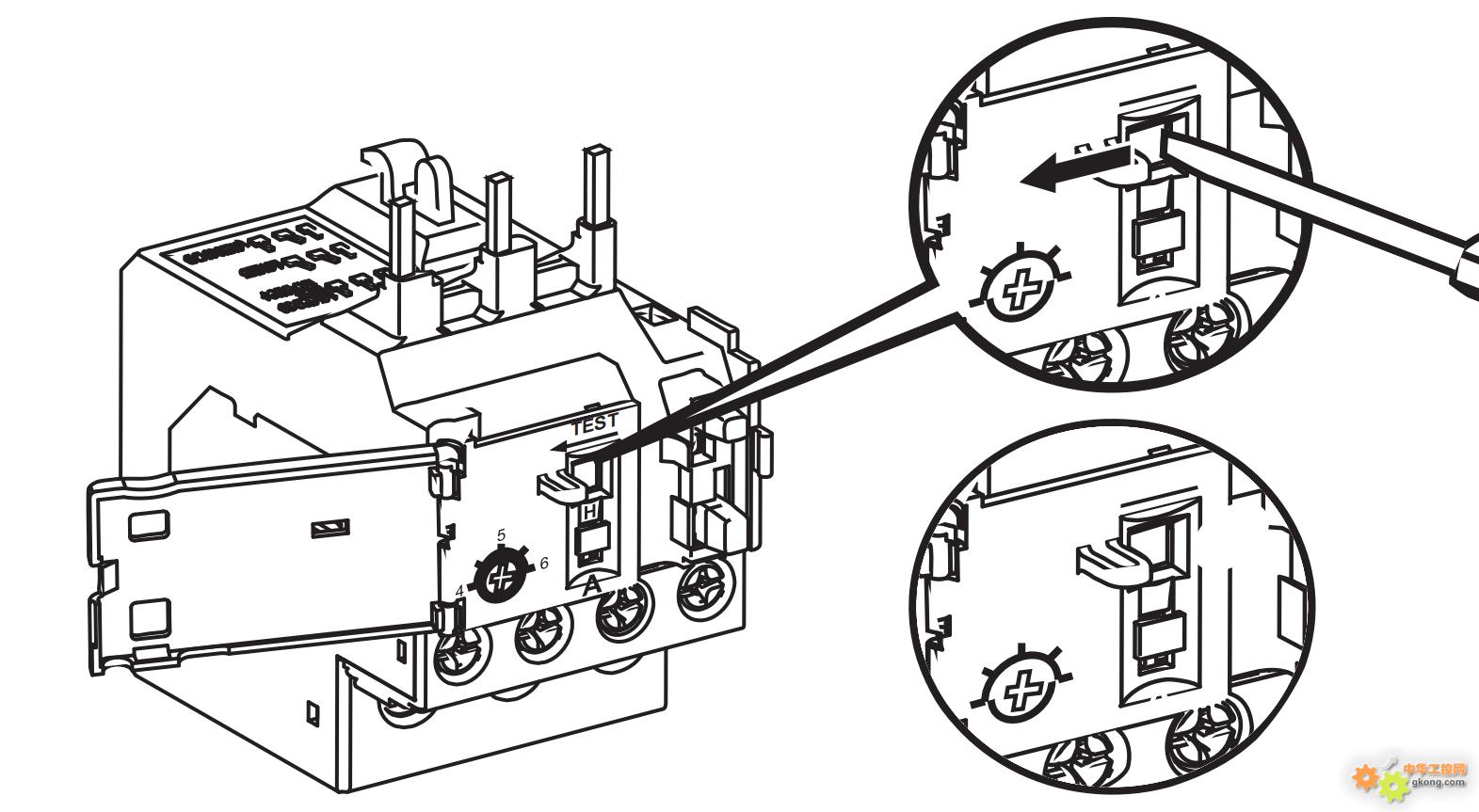

不应该将TEST下面的拨道A吗?
那个是代表手动复位和自动复位。。H手动,A自动。。
说的对,既然知道H是手动,TEST后,是不是要手动RESET?

回复 #7楼 power6688
不影响使用,就是没法TEST测试

回复 #11楼 知道一点
就是要手动测试手动复位,估计不少人没玩过这款热继,国产玩惯了不看英文标识只记往下按,施耐德脑子被驴踢了,弄出个拨片测试这鸡肋玩意
国产的也有拨片测试型
没试按RESET?
不是在脱扣情况下拨动的吧

yutianhe95
在
2022/12/24 8:12:21
TEST 用一字螺丝刀将拨片往左滑,测试NO/NC辅助动
作, H/A,手自动,H-hand手动,A-auto自动, Rest是复位,STOP是测试主触头动作。
