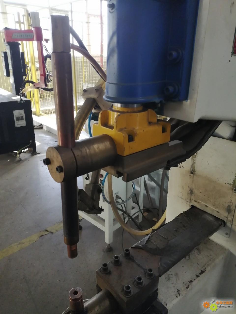

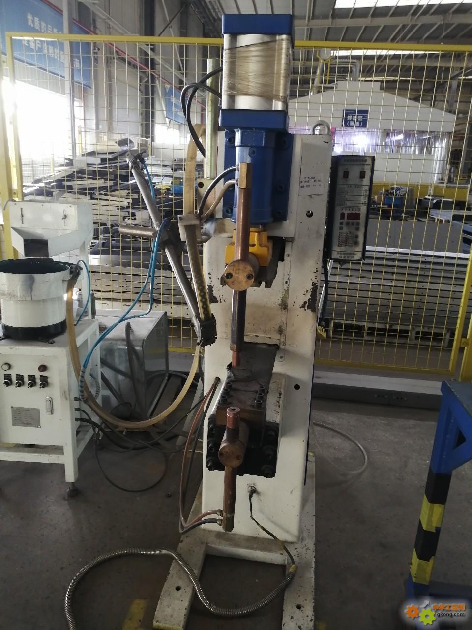

确实没找到开关,需要通过继电器线圈反查么。

看电话还是4位数,说明很老的东西
出现焊接不上是在什么情况后发生的
如果是久置没用,或新产品比上批厚很多.....
先这样测试
关闭焊接电流
拿掉要焊件上片,走一遍过程,在焊接时抽动下焊件,能抽动调整机械部分
不能抽动,调整控制参数
电流只是之一,焊接时间,....
加压时间是不是压住焊件的时间?
最好还有使用说明书能找到
这种自动没处理过
手动的倒是用过,手软,时间不够都容易出废品~焊不住
电流大压的时间长就会出现与焊头粘连或焊漏

你没有基础,很难帮得到你。这个开关我已经明确告诉你是电子开关,在电路板上。由于你这种设备,不到现场时无法告诉你问题在哪一个位置。
你首先告诉我你有没有按照我前面说的开机后,压模没有开始下压压接时,测量上下两个压模之间的电压是多少?
另外我还注意到你曾说过上压模有打火现象,你先检查上压模打火的位置是否有松动接触不良的现象。
因为点焊机是瞬间工作的,一达到焊接要求(接触电阻为0)时就触发,瞬间将接触点熔焊起来就立即断电,要等复位后才能再次动作。如果因上压模松动接触不良,在上下压模接触的一瞬间就触发焊接(松动接触不良的地方打火),由于压模没有压紧就已经触发了,就无法将焊件熔接起来。

这台机子不是久置,几乎天天有活儿,不是特别饱和的那种。
另外,这里可以设置的参数很多,挺方便的。譬如,压力次数就是踩一次脚踏,可以连压好几次,这样就比一次压的力度大一些。

没有报故障你就检查一下机械位置,特别是压接的间隙,这个最容易忽视的问题
