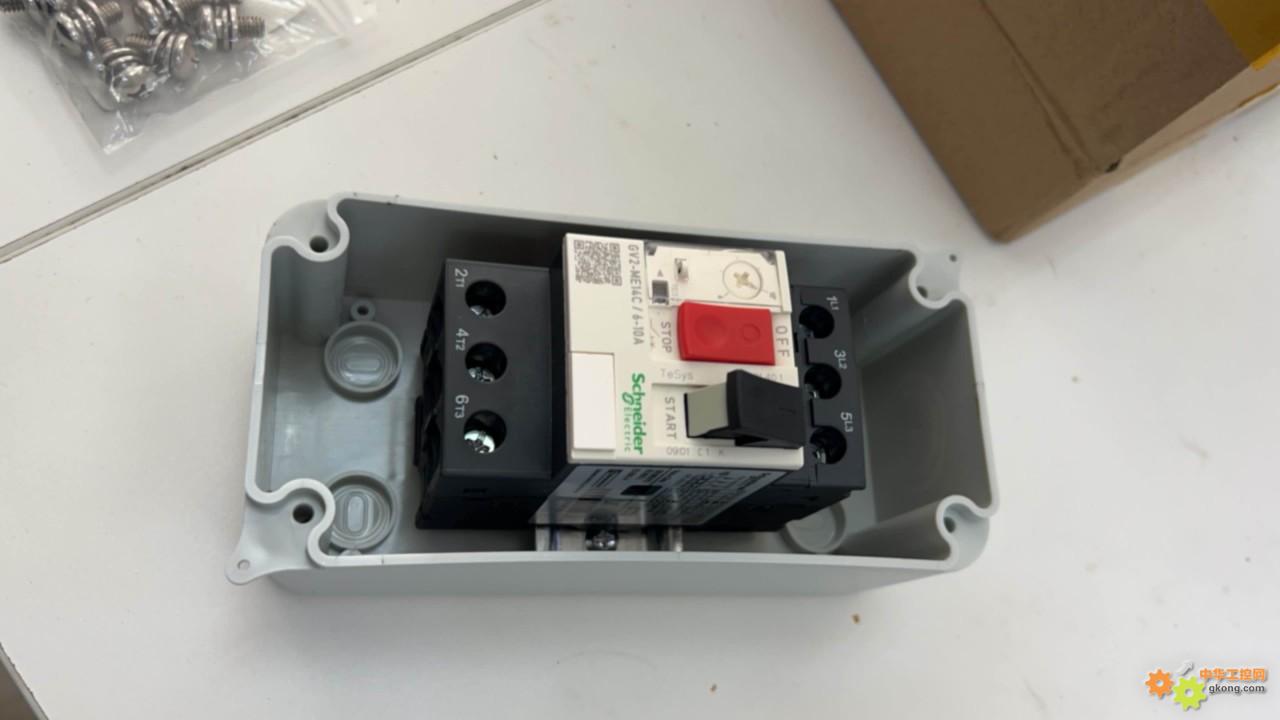

你这个功率1.5平方足够了,没有问题放心使用。

那我计算出来的电流值大概也就7.8A,放到了10A,应该没什么问题吧
工控大白兔,感谢各位指点!多谢!

用的施耐德电机断路器6-10A,

以下是引用dffeifei110在2022/12/10 22:41:29的发言:
用的施耐德电机断路器6-10A,
这个开关没问题,用1.5的线也是没问题

以下是引用xianban7在2022/12/10 11:38:50的发言:
怕啥,我4KW也是用1.5的
我也是这样用的,二十多米长。

以下是引用dffeifei110在2022/12/10 22:39:20的发言:
主要是考虑电机启动时的启动电流,普通的断路器一般尽量选稍微大一点的。
当然你用的是施耐德电机断路器,那肯定可以的,这种的短路脱扣电流大。

往上一个等级,线径,价钱都差不了多少,何必做这么憋屈呢?工业设备还是稳妥为上。一切以经济为考量就不是做事的态度。
