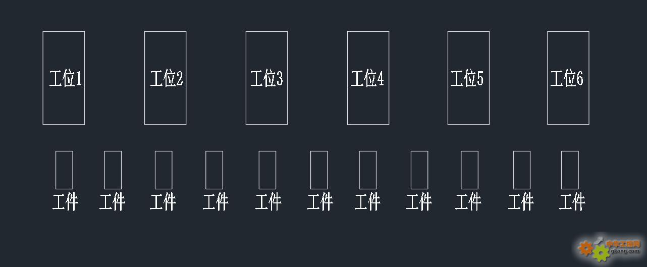

现在在进行一个项目,工件上是采用链条式供料,转动机构是伺服,有6个工位,每个工位需要把工件加工,加工完成后需要把工件放回在链条上,请教一下大伙,如何做到一直在上料,一边在加工工件后能放回链条上,不能有冲突!可能表达能力不太好,就画个简易图,希望大家能看明白!

6个工位是加工同样的内容还是先在1号位,然后再去2号位,最后到6号位完成

先去1号站,然后去2号站,按照这样顺序!每个工站都一样的,只是为了能够赶上送料速度而增加工站

不了解工序,每个工位加工时间是否一样的 建议你去了解下快递分捡的原理,也许能帮到你,不明白我也可以详细说

不一样,每个加工工件是不固定的,而且加工时检测不合格会剔除,不会再放到送料带上

对传送链条进行编号定位 一个工位加工完,记住这个链条的编号和状态, 然后把加工件的状态往下一工位传递

感觉更旋转平台一样呀,6个工位都工作完成后,把工件放到链条上,然后链条走一个工件位,
这是最前面那个就是成品,最后面的再补一个没有加工的上来。

每个工件都要有进工位1-2- --6的过程?
这样的话,增加多少加工站(工位?)也不可能赶上送料速度呀
除非传送过程是环形的,有6个履历过程可以随机就行

不用环型的也行 记住每节链条上加工件的状态 正反转也可以

楼主想表达的是不是这样:传送链条带着工件一直在转动,6个工位择机抓取工件加工,反正6个工位,谁抓都可以,毕竟每个工位加工内容一样,但要保证传送链条不停。如果是这样,链条上的工件有没有类似平面口罩机上的那个定位托盘?建议上凸轮同步控制吧,链条输送为主轴,6个工位,每个工位360/6=60度的角度动作范围。
