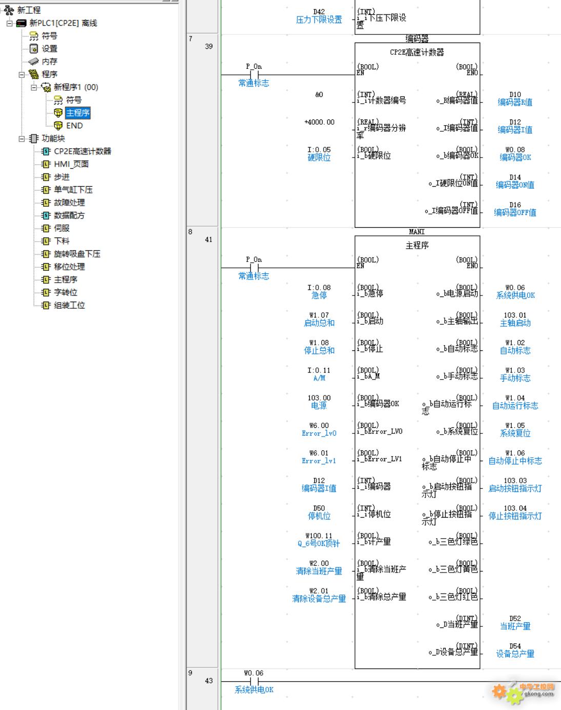

低端PLC绝对不可能直接能转,特别是内部特殊模块,高速计数器脉冲等./
普通逻辑如果是ST就可以复制黏贴,简单修改就可以了.
附最近用欧姆龙CP2E小鸡的程序,高速计数器你就卡住了,表情
