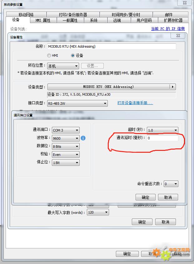

威纶通的轮询一般怎么写呢?想请教下

以下是引用982788571在2022/11/14 9:03:09的发言:
威纶通的轮询一般怎么写呢?想请教下
这个不用写轮询的,通讯延时 这里设置一个数就可以了,具体多少不清楚,可以先设50试试看。
可以看看这个贴http://bbs.gkong.com/archive.aspx?id=494477&page=1#l3229403
