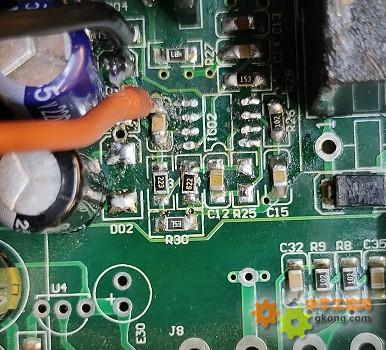

8脚电压高于5V,一定是芯片的问题了。拆过来的芯片正好也是6V,这个概率就太高了啊。
是不是数字表欠电了。
其它脚的状态,不会影响到8脚电压的,是内部稳压输出啊。除了8脚外部电路过载引起低落和8脚内部电路坏掉以外。

你的OV点是哪里?依次测量8个脚的电压

这哥们不说话了,估计就是个低级问题,容易忽略的!万用表,板子漏电,5V被拿去其它电路做基准,该电路出问题了!

谢谢大家关注,这几天没时间弄,明天去处理,有结果回复大家。

故障已经修复,就是启动电容坏了,使直流供电18V,可能芯片启动了,但供电电压过高,导至2脚的电压过高,芯片保护了,更换启动电容后,用示波查看供电波形,上电电压在 16V左右,然后电压马上回落到12V,芯片正常工作了。
之前 8脚输出电压不正常,是低级错误,找错了地,接的桥式整流的负极。
