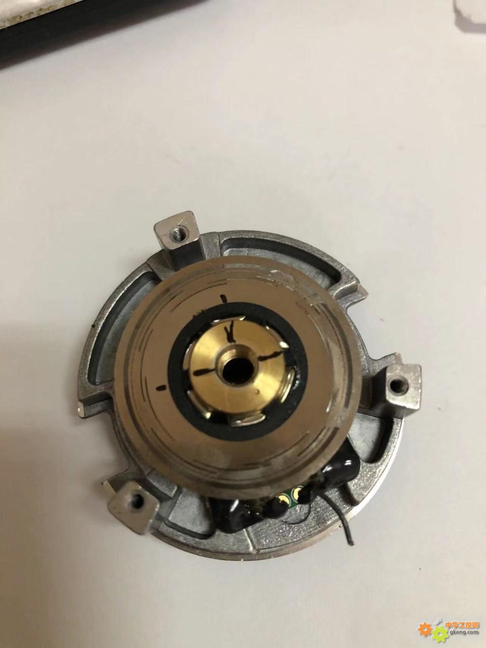

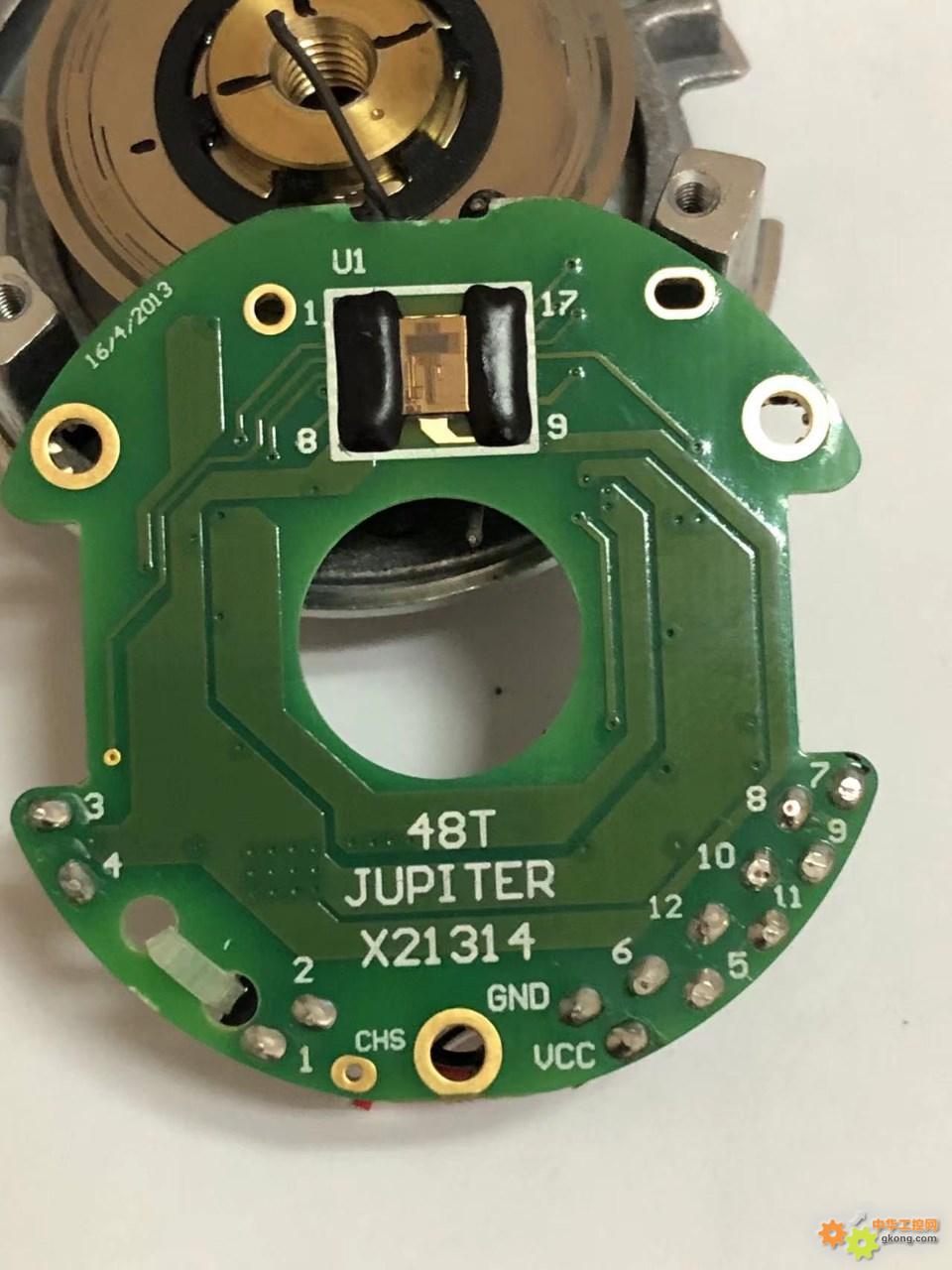

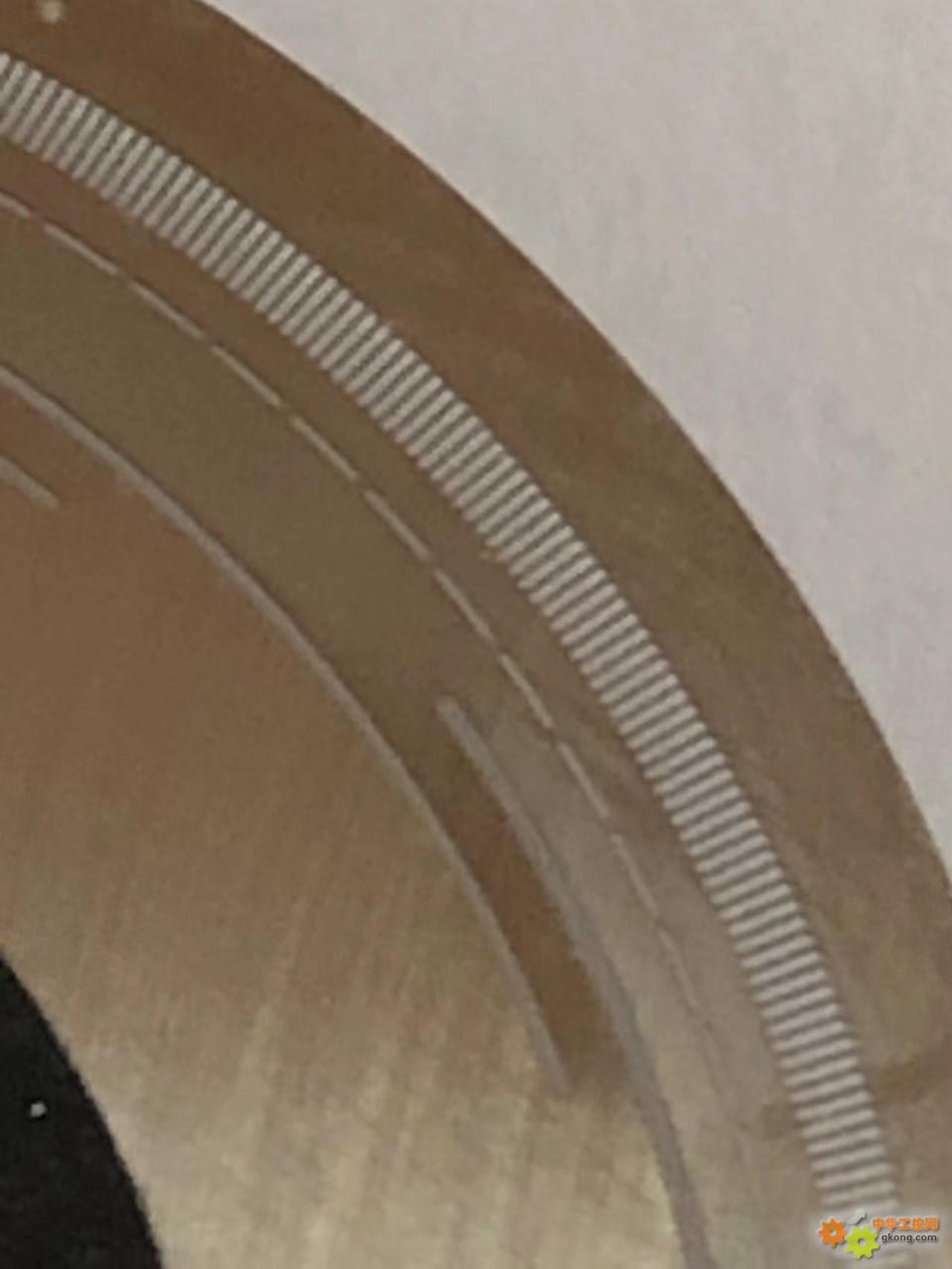

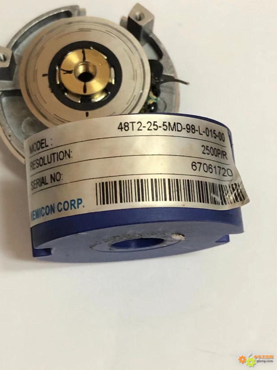

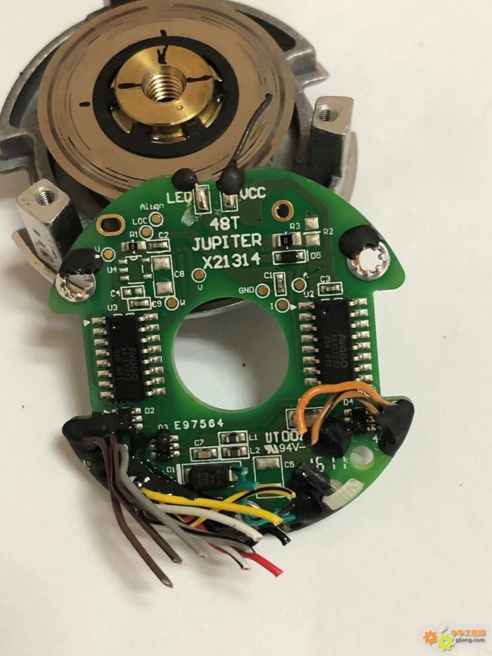

这个编码器是杭州之山伺服电机上的,查了一下是日本内密控的,2500脉冲,大概数了一下625个缝隙,明暗交叉相位后刚好2500。
码盘直径28mm,算了一下缝隙宽0.07mm,跟头发丝差不多,不知道现在国内能不能做的出来。

国产伺服好多用这款编码器的;

内密控的编码器容易坏,我这坏了两个。现在国内大部分都是内密控和长春禹衡的,这两种我都换过,再调零。还是日本多摩川的好。

看码盘的码道像是绝对值编码器?
